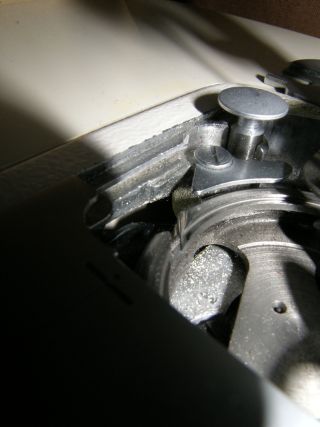

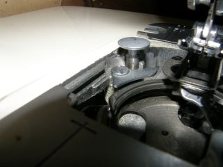

    Norwid
    O to ostrze chwytacza :D na dwóch zdjęciach :D On mi się bardzo nie podoba.

  • #10 6223250
    axxx
    Specjalista AGD
    Nie ma co się czepiać tego chwytacza jest ok.
    Pozostaje kwestia dobrej regulacji.
