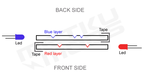

    Wyświetlacz składa się z kilku warstw pleksi. Na każdym jest wygrawerowany jeden obrazek (za pomocą maszyny CNC domowej roboty, ale można też się pokusić o zrobienie tego za pomocą szlifierki modelarskiej i freza). Pod wyświetlaczem znajdują się diody LED w różnych kolorach, które kolejno podświetlają warstwy dając wrażenie ruchu.
    Smok posiada 4 warstwy (jedną na smoka właściwego :D i 3 na płomienie).
    Led Dragon - animowany smok na pleksi
    Pleksi musi być na tyle grube żeby miało szerokość przynajmniej taką jak dioda którą w nią zatopimy. Aby więcej światła pozostało w obrębie pleksi, całość obklejono taśmą aluminiową która dobrze je odbija.
