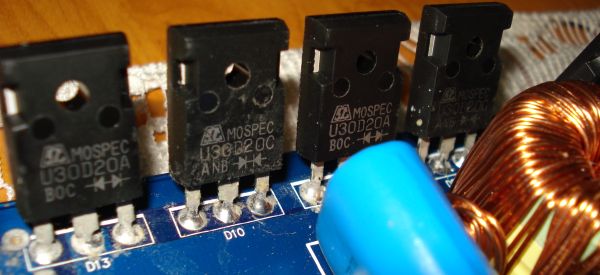

    Witam!
    Jeżeli ktoś jest w posiadaniu tego wzmacniacza to proszę bardzo o pomoc w identyfikacji zastosowanych diod w tym monoblocku. Konkretnie chodzi mi o elementy oznaczone symbolami: D8, D9, D10, D11, D12, D15, D20, D21.

  • #3 5988264
    FlyBoy
    Dzięki za podpowiedź, pewnie to będą te diody bo to najczęściej stosowane we wzmacniaczach. Z miejsc lutowniczych i grafiki na soldermasce wynika że na 99% będzie to obudowa TO-247.

    Mam ten wzmacniacz i po podłączeniu pierwsze zaświeca się czerwona, zielona i dalej na czerwoną jaka to może być przyczyna?? Zwarcie w obwodzie czy jakiś tranzystor czy może dioda? Czekam na szybką odpowiedz jeżeli mógłby mi ktoś pomóc...

    Wylutuj te diody których u mnie brakuje D8, D9, D10, D11, D12, D15, D20, D21 i wtedy włącz wzmacniacz bez obciążenia, jak protect nadal będzie się świecił to prawdopodobnie uszkodzona przetwornica. Jest na TL494. Przy okazji jak będziesz wyciągał diody to bardzo bym cię prosił o podanie oznaczeń według opisów na solder masce D8, D9, D10, D11, D12, D15, D20, D21, bo u mnie tych diod brakuje i niby wiem już jakie powinny być ale pewności nie mam.

    Ok postaram się wylutować te diody to zobaczę co wtedy. Na foto masz te diody. Co to jest "przetwornica na TL494"?? Nie mogę tego znaleźć...

    Wylutowałem diody i wzmacniacz się normalnie włącza...więc co to może być jak z diodami nie chce się uruchomić tylko zaświeca się protect?? proszę o odpowiedz
