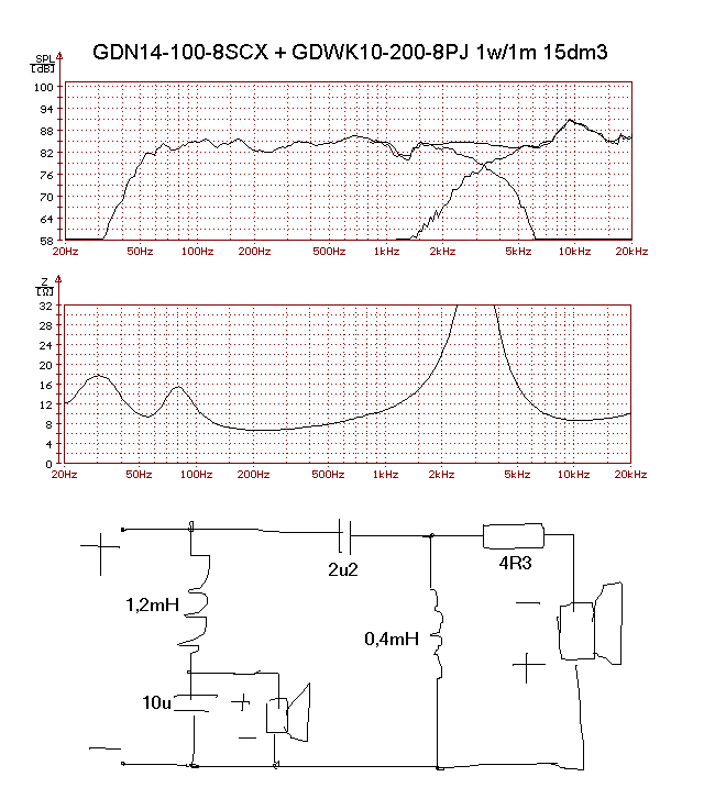

    A nie myslałeś nad sprawdzonym projektem?
    Jest na elektrodzie kilka projektów obudów z głosnikami STX. Do budowy 2 lub 2,5 droznej podłogówki ten stx GDN 20/80 sie nie nadaje - bedzie brakować Ci średnicy. Poza tym różnice w efektywności napewno dadzą sie odczuć. Ten stx 20/80 ma jedynie 83dB, zastosowanie 2 to 86dB, a kopułka bedzie miała 92dB. To daje 6 dB róznicy. Trzeba będzie mocno tłumić wysokotonowy, bo bedzie grał 4 razy głosniej niż te obie niskotonowe
    Oto 2 sprawdzone projekty:
    GDN 14-100 + Pj-tka
    jaka obudowa do stx 20-80-4
    GDN 17-140 + Pj-tka

    M.B.S.
    mateuszx1 napisał:
    Nie oszukujmy sie kasy mam niewiele. na przetworniki to tak 2 wysokotonowce (pewnie stx pj) po 10-25 za sztuke. a na basowe to tak okolo 30 zł za sztuke czyli na 4 okolo 120 zł. a ten 17-100 może być???
    Lepsza byłaby 14-100 ma ładniejszą charakterystykę. i.... jest gotowa zwrotnica.
    Ale nikt Ci nie zabroni upierać się przy tej 17-100. (większy głosnik nie oznacza głosniejszego grania, nawet wydaje mi się ze bas bedzie niemalze identyczny z tej GDN 17-100 co z 14-100, przy czym 14-100 ma ładniejsza charakterystykę szczególnie w tak dobrze słyszalnej okolicy 1kHz. Ja osobiście kupiłbym albo 14-100 albo dołozył 15 zł i kupił 17-140

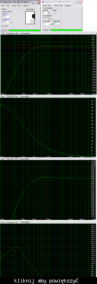

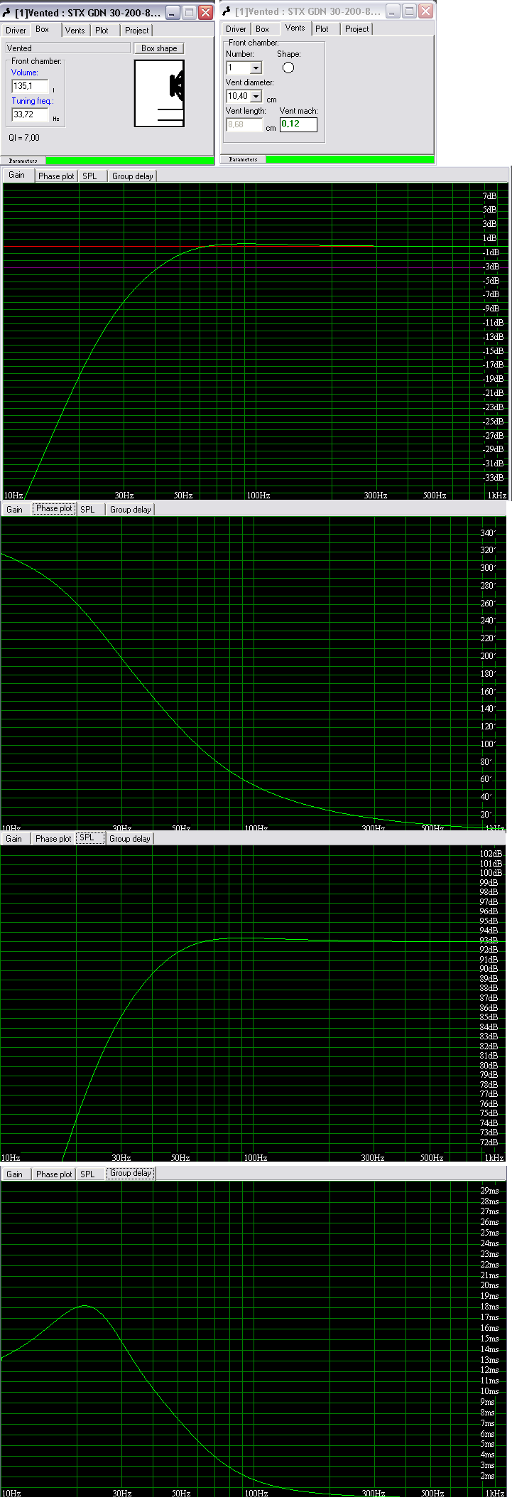

    victus1
    wtrącając swoje 3 grosze chciałem spytać, jak będzie grać stx gdn 30-200-8 SC?? robilem symulacje i obrazki zamieszczam poniżej...
  • #16 5999965
    mczeslaw
    Poziom 36  
    Nic z tych twoich obrazków nie widać.
    A jako co to ma grać jako system 3-way, czy sub. Bo to też ważne.
  • #17 6000002
    victus1
    jako sub, widać tylko trzeba powiększyć naciskając lupą na obrazek w nowym oknie przeglądarki:)
  • #18 6000112
    mczeslaw
    Poziom 36  
    Nie ma co mnie patrzeć, ten głośnik nadaje się do 3-way i to w 55-60 CLOZET.
    Tu obudowa BR nie wchodzi w rachubę.
    Dwa takie w około 100 litrach dadzą nam dużą efektywność, około 95 dB.
    To jest jedyna zaleta tego przetwornika.
    O subie zapomnij bo F3 systemu przy dobrych impulsach na poziomie 60 Hz.
  • #19 6000177
    victus1
    Wielkie dzięki. Bo szczerze powiem, że głośnik już tu obok mnie leży, dziś kurierem przeszedł i czeka na wykorzystanie...
    Znajomi polecali go właśnie, mówili, że nawet daje sobie rade, a ja jestem laikiem także mi nie dużo by mnie zadowolić, audiofilem nie jestem:) chyba pozostane przy tej zamkniętej, ale jednodrożnej, bo nie chce budowac kolejnej kolumny bo już u mnie stoją altony 80. Potrzebuje coś poporstu co przyniesie mi dużo basu, bardziej jestem za głębnokim niż impulsem... Napędzam to wszystko Technicsem SU-V7
