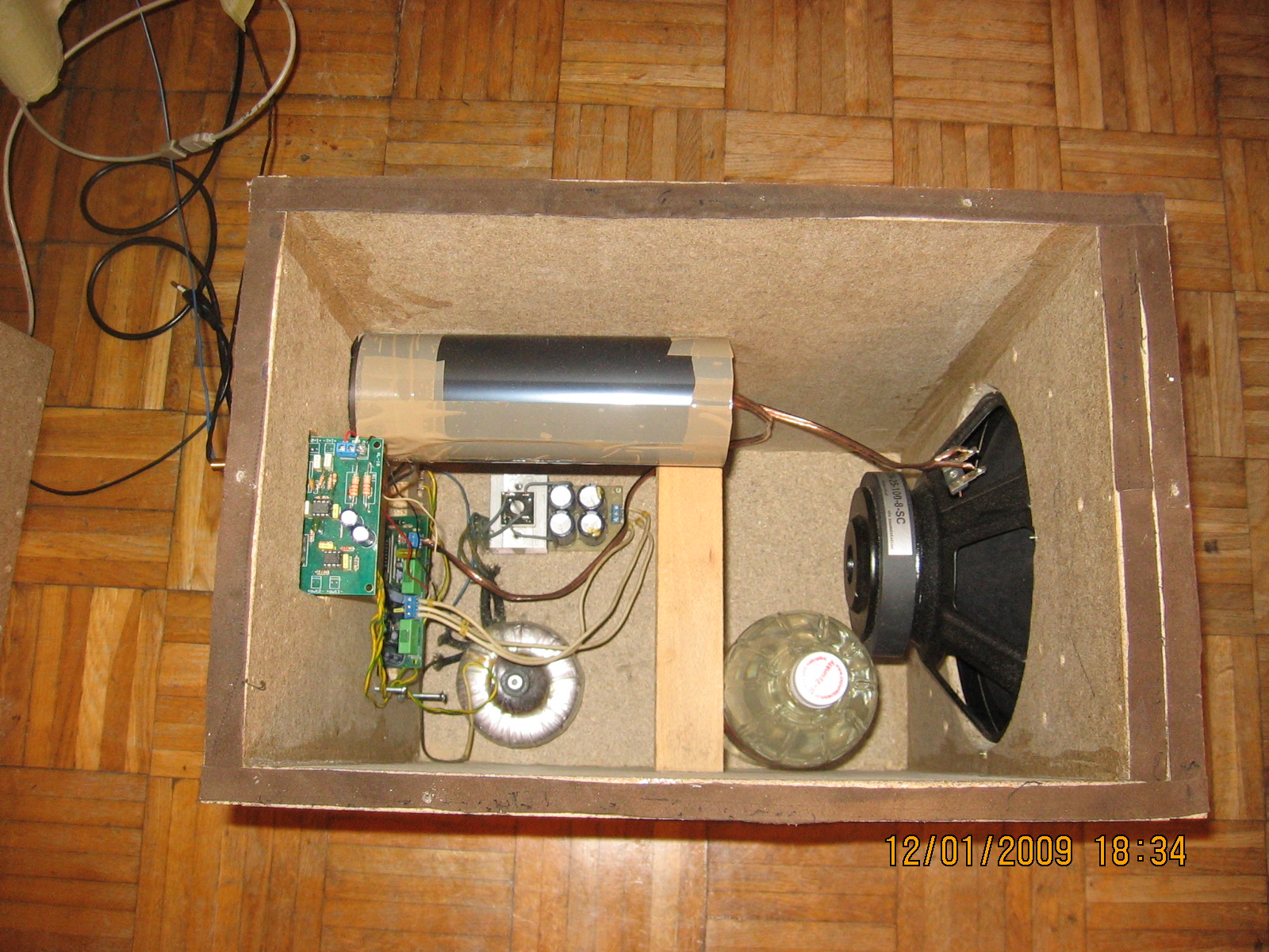

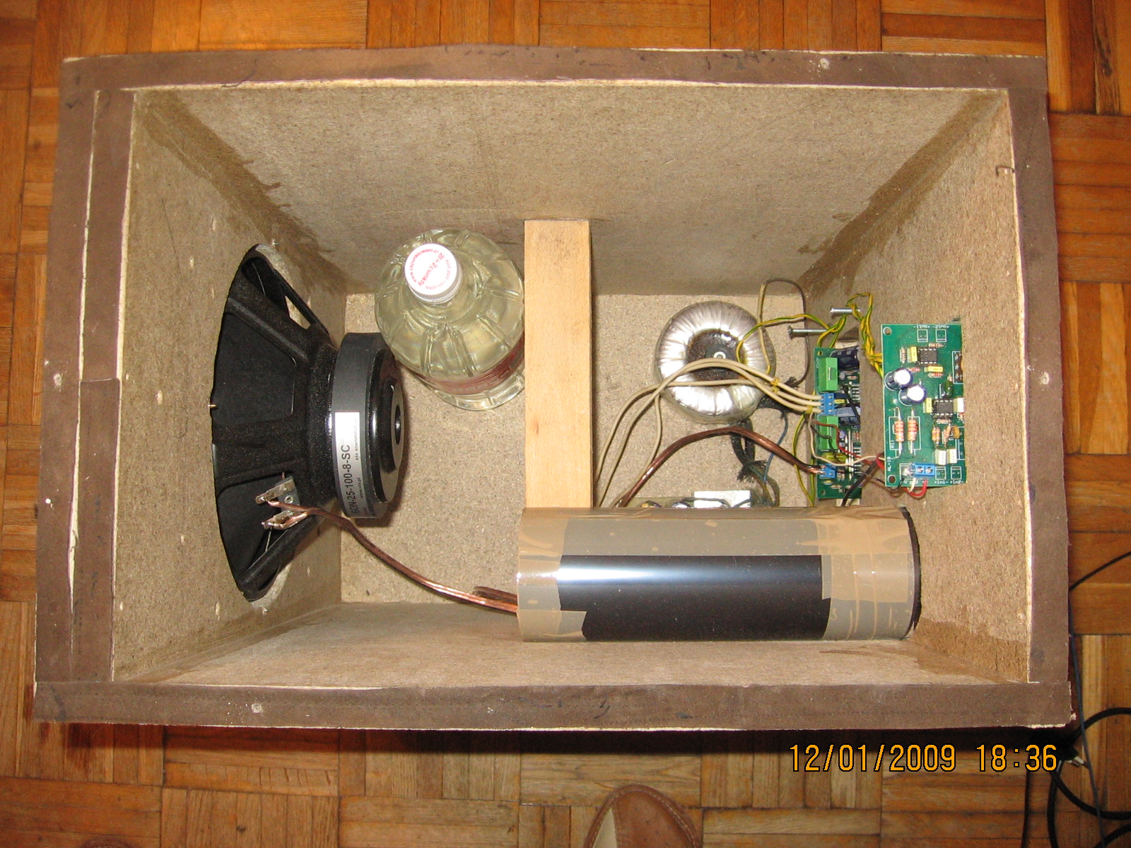

    Witam !
    Zrobiłem sub aktywny obudowa 58 L , BR 7,5 cm długości 22 cm na głośniku
    GDN 25/100/8 SC

    Napęd to mostek TDA 7294 zasilany +, _ 41 V
    Filtr aktywny z zestawu AL-18
    Ponieważ objętość obudowy jest trochę za duża ,chcę dodać drugi taki sam głośnik do tej obudowy tz.wstawić go na płycie wiórowej 18 mm zaraz za tym co jest na froncie .Czy wzmocni to bas , czy zmieniać trzeba BR z długości. Jak ewentualnie łączyć te głośniki .
    Proszę o pomoc

    M.B.S.
    Jerzy Kusionowicz napisał:
    Witam !
    GDN 25/100/8 SC
    Mostek mówisz. hmm to ciekawe bo przy takim napięciu mostek powinien pójść z dymem. Dopuszczalne napięcie dla mostka TDA 7294 wg danych producenta to +/- 25V dla 8ohm lub +/-35 V dla 16 ohm.
    Nie bardzo rozumiem Twojego toku myslenia. Chcesz robic w tej obudowie jeszcze jedna przegrode i tam wstawiac drugi głosnik???
    Jedynym rozwiązaniem jest konstrukcja izobaryczna. Czyli głosniki skierowane membranami do siebie.
    Czasem sie spotyka konstrukcje, w których jeden głosnik montowany jest na froncie obudowy, a drugi od spodu (rzadziej od góry -spotkałem sie tylko z jedna taką konstrukcją).
    Dodanie drugiego głośnika, pociaga za sobą
    - zmiane strojenia obudowy, czyli zmiane długości tunelu BR.
    -sprawia, ze niejako zwieksza się powierzchnia czynna membrany (2 głosniki = 2 x wieksza powierzchnia membrany). Ilość "tłoczonego" powietrza przez tunel Br również ulega zwiększeniu. To z kolei zmusza do zastosowania tunelu BR o wiekszej srednicy, bądź 2-giego (a nie rzadko i trzeciego) tunelu BR o tej samej srednicy.
    Moja rada - zmiejszyć obudowe - będzie chyba najszybciej.
    Zmniejszenia mozna dokonać nie koniecznie przec niszczenie obudowy -mozna w srodek dodać własnie szczelną przegrodę zmniejszając komorę, w której pracuje głosnik lub wypełnić obudowe drewnianymi "klockami"
  • #4 5987385
    mczeslaw
    Poziom 36  
    Głośnik ma dość duży Qts jak na wielkość, stąd bardziej nadaje się na 3-way. Ale jak ma pracowaćw subie to zmniejsz mu skrzynię do 40 litrów Netto (czyli uwzględniając
    tył głośnika, tunel BR, oraz ewentualne rozpory wzmacniające obudowę, jeżeli są). I strojeniem tunelu br trzeba wyrównać charakrerystykę. Tak się skłąda że ten BR, który podałeś idealnie nam
    pasuje do 40 litrów, stroi BR na 35 Hz a F3 mamy na poziomie 36 Hz. Czyli pięknie. Mamy podbarwienie w zakresie 60-90 hz, ale akurat w subie jest to mila wskane bo interesuje nas zakres częstotliwości jedynie do około 120 Hz.
    Możesz coś do obudowy pomierzonego włożyć, np: suchy piasek wsypać w lnianych woreczkach tak aby ci pozostało 40 litrów netto dla głośnika.
    Pewno ci strasznie muli w tych 60 litrach, strasznie niski SPL przetwarzania.

    Co do piasku suchego to ja to robiłem tak. Zrobiłem sobie skrzyneczkę ze sklejki o wymiarach wewnętrznych 20cm/20cm/20cm. I w tak zasypanej do końca skrzyneczce ilosć piasku zajmuje równo 8 dm³. potem zawartość skrzyneczki przesypujesz do lnianego woreczka i już masz 8 dm³ odjętej objętości. Dwa takie to 16 dm³ itd. Skrzyneczki zrób masywne bo piasek jest ciężki.
    Długosć BR to, mój Boże - poprostu od początku do końca rury. Co tu wymadzasz jeszcze. Albo nie wiem o co ci chodzi. Jaka odgroda. Narysuj, zrób fotke.
    BR też zajmuje jakąć objętość w obudowie którą trzeba uwzględnić i głośnik też. W tym twoim przypadku przypadku razem około 2 litrów. Czyli objętosć powinna nieć 42 litrów.
    Czy uwzględniałeś to o czym piszę?
  • #9 5988974
    mczeslaw
    Poziom 36  
    Zrób w odgrodzie otwór, aby rura BR przez odgrodę łączyła pojemność Vb, czyli komorę głośnika GDN ze środowiskiem w tym miejscu co wychodzi teraz. Nie zkracaj jej bo jej długość idealnie nastroi nam BR na Fb - 35 Hz, przy objętości Vb - 40 litrów.
    Jednym słowem rura BR musi przechodzić przez twoją odgrodę.
    Nie zpomnij o uszczelnieniu.

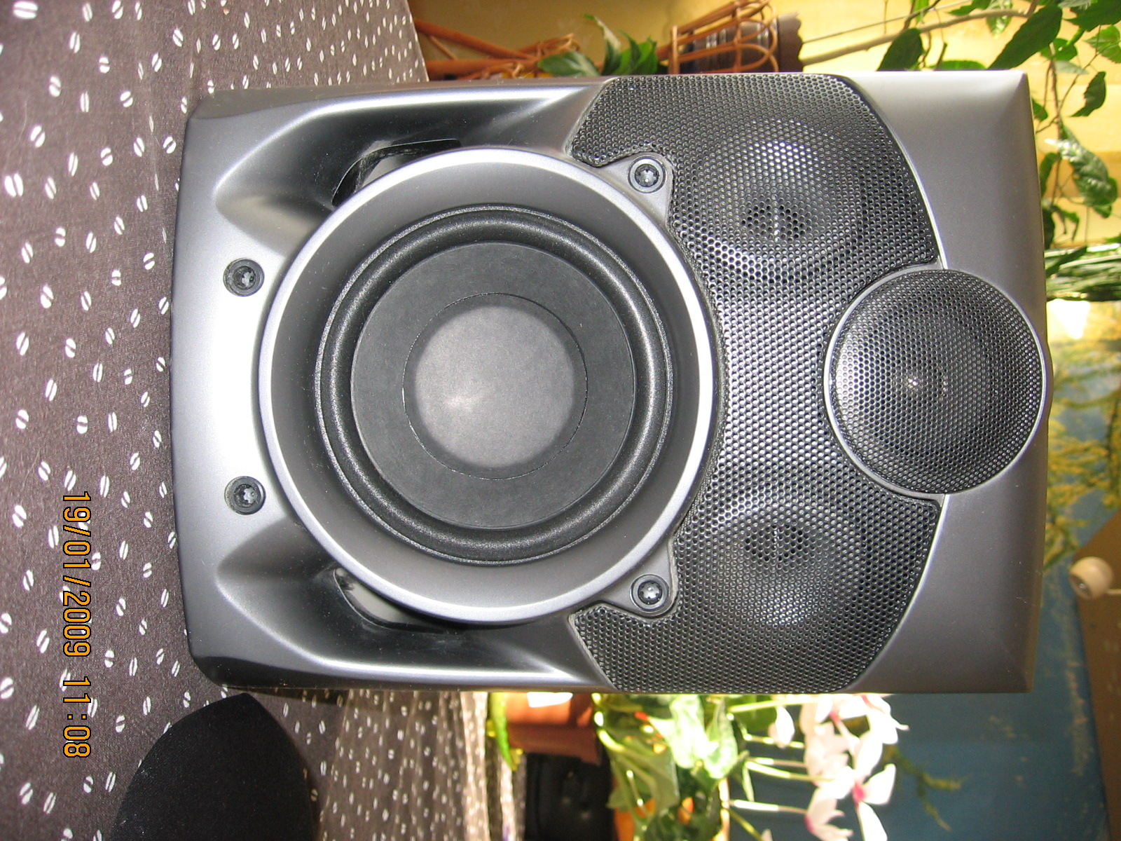

    Rozwiązania jakie mi polecasz nie są do zrealizowania ponieważ moja wieża Philips FW750 ma takie kolumny 17 L. dużej mocy 250 W z basem ustawianym w 3 pozycjach.Bas naprawdę potężny.Sub jaki chciałem zrobić ma być uzupełnieniem tego ,ale o dużym głośniku aby mógł wytworzyć spore ciśnienie i efekt głębi jak w kinie .
    https://obrazki.elektroda.pl/92_1232356915.jpg
    Czy można do jednej obudowy włożyć 2 różne głośniki np. ten co już mam STX 25/100/8 SC i drugi tonsila 30/120/1 8 czy 4 Om i umieścić je na różnych bokach budy.Jak wtedy byłoby takie obliczenie obudowy.
