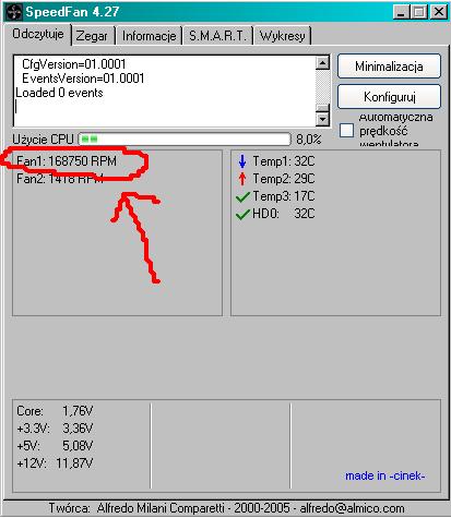

    Mam jeszcze pytanko odnośnie temperatury.
    Posiadam program gigabyte Easy Tune i tenze program wskazuje mi temperature zawsze wieksza o 5 stopni od programu Everest Ultimate v4.60 .
    Ktoremu wierzyć...czy moze z gory postawic na ten program od gigabyte gdzie bede mial mniejsze pole do popisu jesli chodzi o temperature ale i bedzie to bezpieczniejsze...??
  • #12 5990255
    iron64
    Poziom 41  
    Programy dają jedynie przybliżoną wartość, czy to napięć, czy temperatur. Nie można im ufać bezgranicznie. Najważniejszy jest zawsze zdrowy rozsądek i w tym wypadku sprawdzanie temperatury zwyczajnie - palcem dotykając radiatora. Jeśli Cię oparzy to jest bardzo gorąco i jest to żle.
    Osobiście za najbardziej wiarygodny uważam program Core Temp, niemniej jest to nadal program i bezgranicznie mu nie ufam.

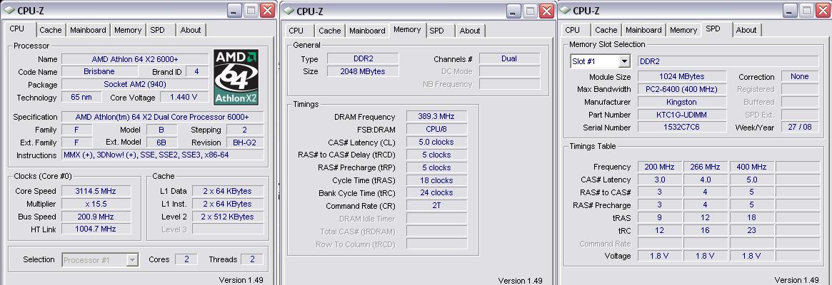

    Mery84
    Ja natomiast naświetlę sytuację - daj screeny z CPU-z z zakładek CPU, Memory, SPD. Naocznie poczytamy i będziemy wiedzieć co tam u ciebie siedzi.
  • #19 5990989
    szoki
    Oto screeny :
    Podkręcanie PC: Athlon 6000+
  • #20 5992558
    iron64
    Poziom 41  
    Wynik, który przedstawiłeś jest bez podkręcania.

  • #26 6005220
    szoki
    Sprawa przedstawia sie nastepujaco :
    Posiadam program EasyTune gdzie moge sprawdzic aktualna temp, obroty wentylatora na procesorze oraz Vcore....screen programu ponizej :
    Interesuje mnie VcoreA (zaznaczone koleczkiem). Gdy wszystko mam ustawione w standardzie (HT=5,pamiec=800,bus speed=200,vcore=1.40) to owe VcoreA ma wartosc przewaznie 1.450-1.470 (ktore czasami doslownie chwilowo podskoczy do max 1.530).Wszystko w idle.Temperatura to ok 32 stopnie przy 2000 RPM (wiatraczek rozwija max obroty okolo 5500 RPM).
    Jak przestawilem vcore na plycie na 1.425 to program wskazywal Vcore=1.42 , VcoreA=1.480 (i znow chwilowe wachania do 1.530), 2000RPM, okolo 35 stopni.
    Nastepnie ustawilem Vcore na 1.45, na idle VcoreA=1.510,a w stresie juz 1.610 i odpowiednio wieksze temperatury (okolo 55 stopni przy 3500 RPM po 15 min Orthos'a).
    Jak ustawilem HT=4, pamiec na 667, vcore=1.45 i Bus speed=220 to po jakichs 30 sek dzialania Orthos zaczal walic bledami.
    Tak oto sie to wszystko przedstawia...Czy da rady cos jeszcze zrobic??
