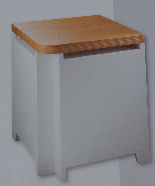

    witam, przymierzam się do skonstruowania subwoofera, chciałem się zapytać czy ktoś wie jaka jest maxymalna prędkość powietrza w tunelu BR, teoretycznie jest to 34m/s ale czy przy stabilnym mechanicznie tunelu da sie tyle faktycznie wyciągnąć ?
    i jeszcze pytanie czy ktoś miał styczność z subem który głośnik miał skierowany do podłogi zaś wylot BR w górę na płytę np z granitu, coś jak tutaj Przymiarka do budowy subwoofera
    jak się prezentuje bas i jak z brzmieniem ?

    Dązy się do uzyskania jak najmniejszej prędkości powietrza w tunelu br. Dla tuneli nieprofilowanych ta wartość nie powinna przekraczać 2,5m/s , a dla profilowanych 3 m/s (czasem dopuszcza sie 3,5 m/s). Wiec skąd takie pytanie?
    Skad wziąłeś te 34m/s ?
    Teoretycznie maksymalna prędkość powietrza może być ograniczona przez maksymalną prędkość fali dzwiekowej czyli 343m/s, jednak nikt chyba takich testów nie przeprowadzał, zeby sprawdzic jaką maksymalną prędkośc można osiągnąc.
    Dla przykładu przed chwilą przeprowadziłem nietypową symulację, umieszczając otwór br o srednicy 2 cm w obudowie z głosnikiem o srednicy 25 cm. Wg symulacji osiągnałem predkość powietrza w tunelu BR= 98 m/s. Logiczne jest, ze zmniejszając srednice tunelu BR zmuszamy powietrze do przeciskania się przez "węzsze gardło" co powoduje wzrost prędkości. Napewno mówili Ci o tym w szkole na fizyce przy np zadaniach o przepływaniu płynów np. przez przewężenie w rurce. Na takiej zasadzie działa np. wąż ogrodowy ze specjalną końcówką do podlewania.(nie znam sie na ogrodnictwie - nie wiem jak to ustrojstwo sie nazywa -reduktor? dysza? wiadomo chyba o co chodzi)
    piter1984 napisał:
    i jeszcze pytanie czy ktoś miał styczność z subem który głośnik miał skierowany do podłogi zaś wylot BR w górę na płytę np z granitu, coś jak tutaj ,jak się prezentuje bas i jak z brzmieniem ?
    Zabieg skierowania głosnika do podłogi jest powszechnie stosowany, jednak otwory br bardzo rzadko kierowane są do góry. To jak konstrukcja zagra, zależy od zastosowanego przetwornika, przeznaczenia (sub do kina / muzyki), niejednokrotnie zastosowanego wzmacniacza i oczywiscie strojenia. Taka sama konstrukcja dwóch róznych firm moze różnić się od siebie diametralnie dzwiekiem.
    W konstrukcji na zdjęciu nie widać jak zorganizowane jest to pod płytą. Czy otwór br jest skierowany bezposrednio na płyte i wtedy płyta robi za swojego rodzaju tunel czy pod płytą jest jeszcze jakas komora?

    3m/s możesz uzyskać przy 1W i tak się robi, jednak przy 250W nie ma szans żeby do takiego poziomu ograniczyć przepływ, bo otwór musiałby mieć średnicę taką jak przetwornik jak nie większą.
    a te 34m/s to właśnie 1/10 prędkości dźwięku, i jest to zdaje się teoretycznie max, w praktyce podobno max jest to 17m/s
    co do konstrukcji tam jest tak że tunel wychodzi z tej komory głośnika i ma 3 cm do tej płyty wierzchniej

    Mam subwoofer JBL SUB 138 - glosnik basowy umieszczony na dolnej scianie obudowy ( ku podlodze, podstawki ok 4 cm ) i wylot tuby basowej na przedniej scianie w strone sluchacza.
    http://www.harman-kardon.cz/test/jbl-dsc500-home-theatre_02_06.pdf
    W linku mozesz zobaczyc jak on wyglada.
    Wedlug mojej subiektywnej oceny - odczuwa sie bardziej drzenie pokoju od podlogi, efekt mi sie podoba.
    Co do predkosci powietrza w tunelu to dla mnie jest wazniejsze zeby krawedzie tuby byly zaokraglowe i w ten sposob poruszajace sie powietrze nie powoduje swistania.

    Kolego piter1984 masz racje , redukcja prędkości powietrza w BR jest ważna bo tunel będzie nam "gwizdał" i "dyszał".
    Dlatego jego średnicę dobiera się do średnicy membrany, no i wychyłu liniowego membrany. Tak przy 1W z pewnością prędkość będzie mniejsza niż przy 250W, ale uwierz mi że tych ubocznych dźwięków już przy 10 watach nie usłyszysz bo będą skutecznie zagłuszone przez system głośnik-obudowa, a co dopiero przy 250 W. Także możesz spać spokojnie, to naprawdę mało istotny problem . Myślę że napotkasz większe.

    komorze tej w którą wychodzi tunel BR czyli w tym wypadku pod tą wierzchnią płytę, ale podobnie będzie jak tunel wychodzi np w podłogę a taki sub stoi na szpilkach.
