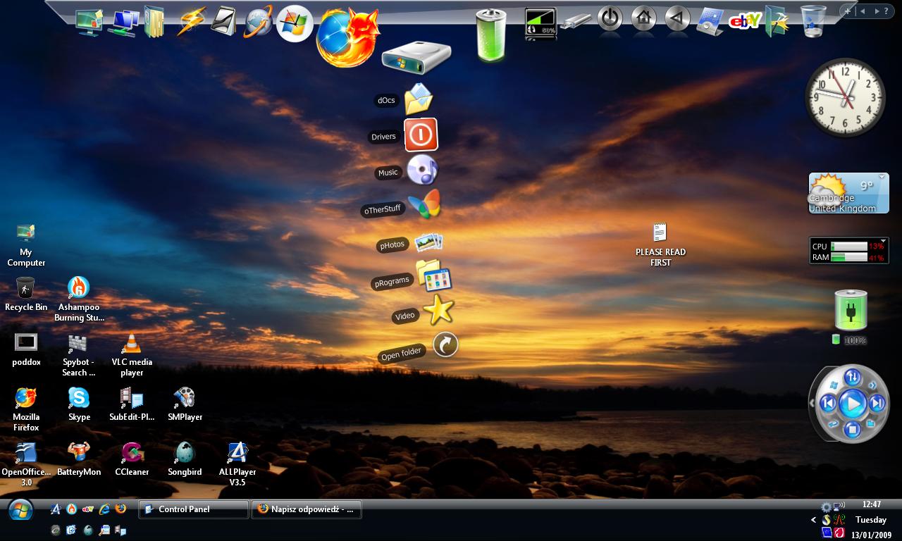

    Takze z moich doswiadczen z Vista jestem bardzo zawiedziony tym systemem. Moje komputery z XP i prockami mobile 1.6 dzialaja duzo szybciej niz komputery z core2duo moich znajomych z Vista.
    A tu moj XP. Bez zadnych transformation packow ktore nadpisuja pliki systemowe i robia balagan. Nowy theme, Sidebar z Visty, i RocketDock ze stylem Leopard znany z Macow plus pare dockletow extra. Nowe ikonki i pare dzwiekow. Calosc pozera ledwo 30MB pamieci. I do czego Vista?
