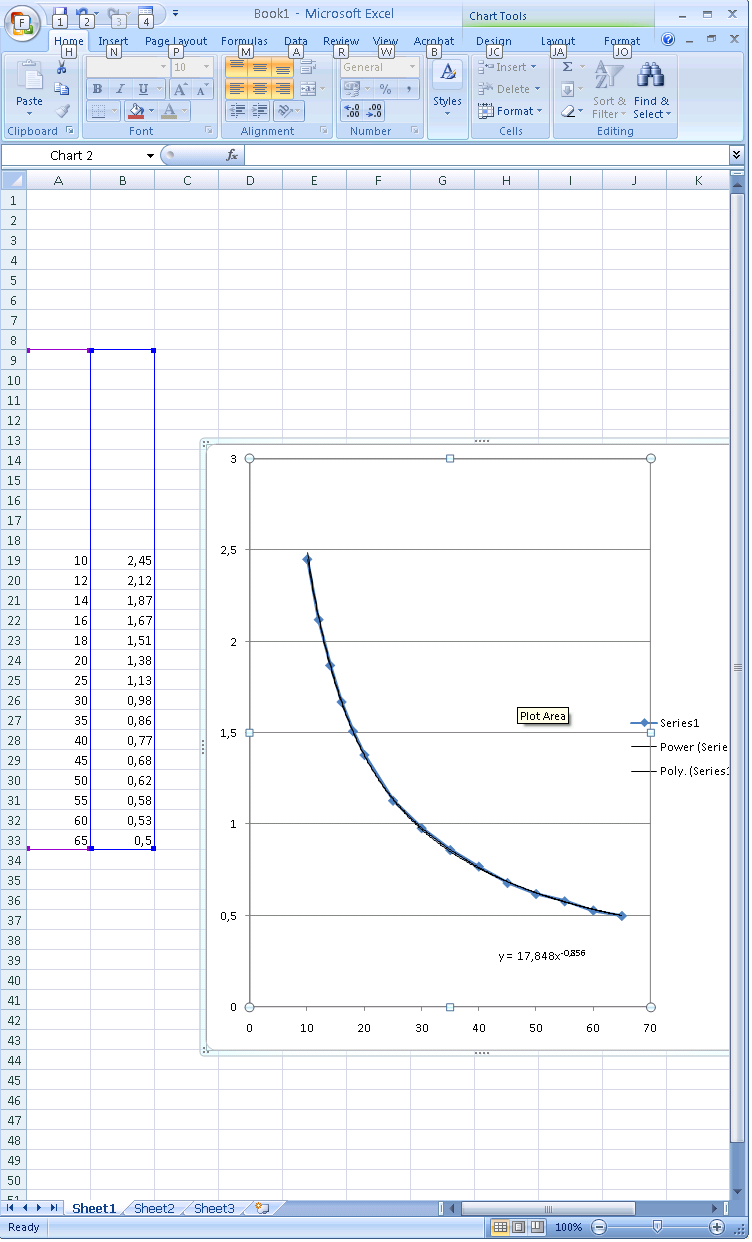

    Mam taki problem, chciałem wykorzystać GP2D12 do pomiaru odległości. Chciał bym się dowiedzieć w jaki sposób można "przypisać" konkretnej wartości napięcia odległość, tak aby w dalszej części programu operować jedynie odległością? Oczywiście jak w temacie chodzi o programowanie w C.

    Myślałem nad tym aby na podstawie charakterystyki przypisać każdemu napięciu odległość, ale ,że teoretycznie może być to nieskończenie wiele porównań to zrobić podział co ok mm i każdemu mm przypisać przedział napięcia, tylko to jest bardzo czasochłonne i do tego zajmie dość dużo miejsca.
    crazy_phisic czyli musiał bym wyznaczyć równanie prostej od odległości ok 8 cm i każdy pomiar napięcia podstawiać do równania?

    Dokładnie tak, w zupełności wystarczy dopasowanie liniowe (y=ax+b) ;) Tylko proszę nie pytaj o szczegóły - bo to postawi Cię w złym świetle.

    aproksymację wielomianem....
    Excel zrobi to za Ciebie od ręki...
    Bardziej przydatny będzie fig.4 z ww. pdf-a.
    Fig.5 jest bardziej liniowy, ale przedstawia U=f(1/x)...

    Przenieść dane z wykresu (wsp. kwadracików) do arkusza w excelu,
    stworzyć z tego wykres liniowy
    dodać linię trendu odpowiedniego typu
    pokazać równanie linii trendu na wykresie (domyślnie nie jest pokazywana).
    otrzymana zależność to będzie U=f(x),
    ty pewnie będziesz chciał x=f(U) ....
    W związku z tym, o ile to możliwe, aproxymację zrób dla x>10cm,
    gdyż w przeciwnym wypadku:
    - będzie problem z dobra aproxymacją tego,
    - zależności x=f(U) nie będziesz w stanie opisać funkcją...
    Dla x>10 mamy:
    Atmega 128 i Sharp GP2D12 w C.
    Funkcja odwrotna jest ... banalna :)
