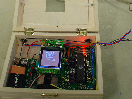

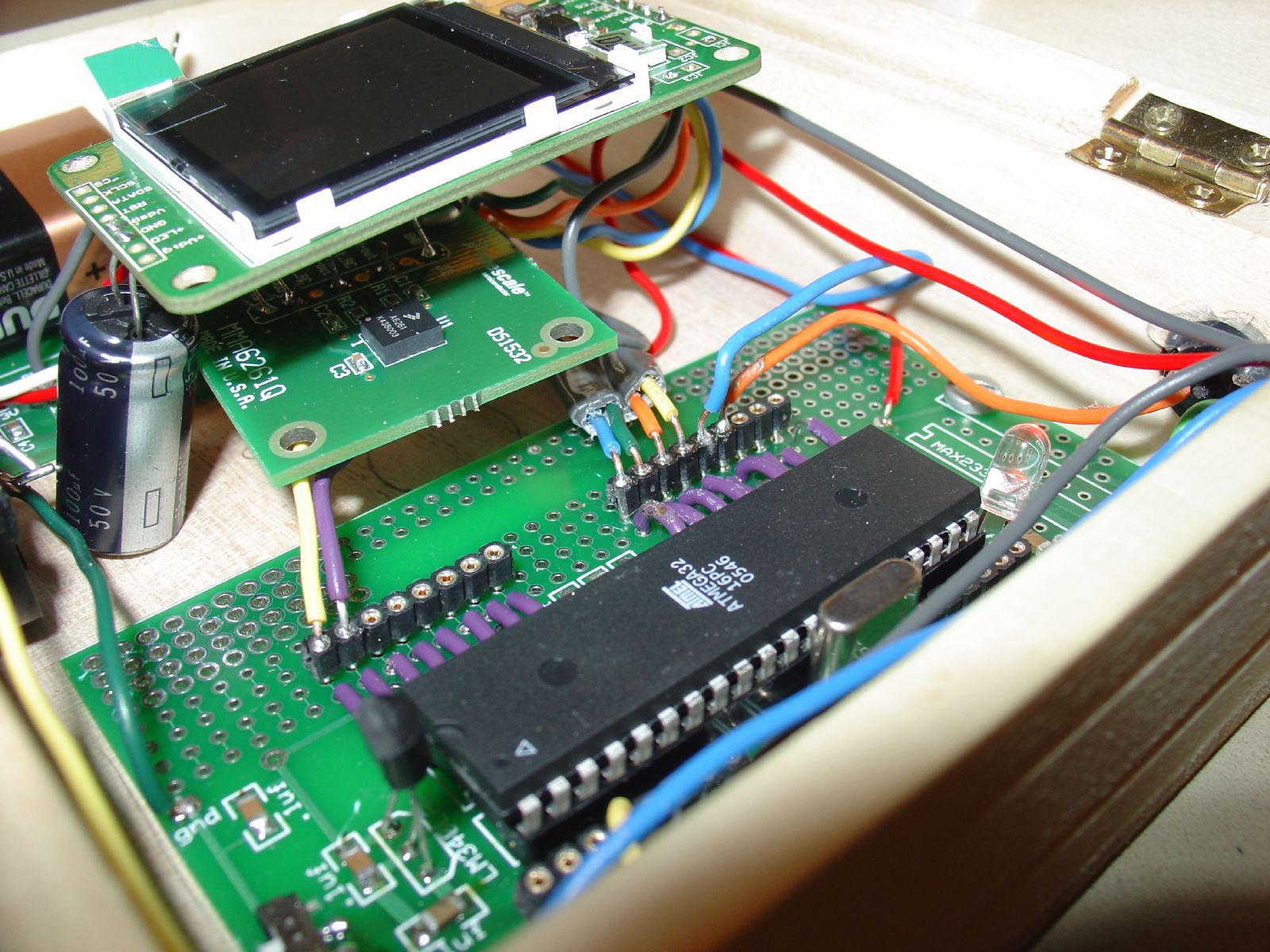

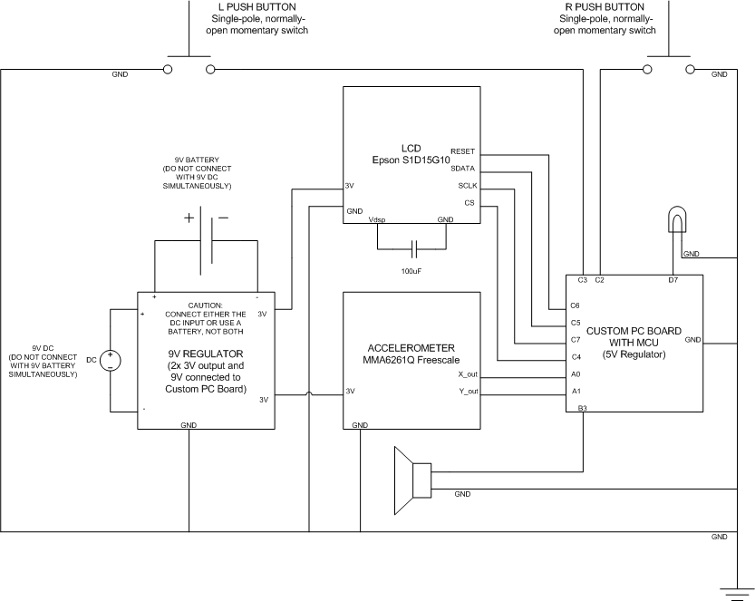

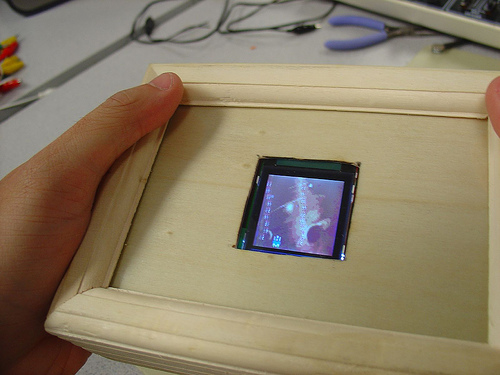

    Weeboy - czyli coś pomiędzy Wii i Gameboy'em Nintendo. Celem tego projektu było udowodnienie, że przenośną konsolę do gier można zbudować w rozsądnej cenie. Cały koszt urządzenia zamknął się w 70$.
    W drewnianej obudowie umieszczono akcelerometry, kolorowy wyświetlacz LCD, elektronikę opartą na mikrokontrolerze ATMega32, głośnieczek oraz dwa przyciski do sterowania. Układ zasilany jest z baterii 9V. Na dzień dzisiejszy dostępne są 3 gry na tę konsolę. Na swojej stronie, autor udostępnił całą dokumentację. Dobrze skomentowany kod w C na pewno będzie przydatny osobom, które potrzebują chociażby procedur do obsługi wyświetlacza kolorowego.

    Szacunek za wkład pracy (zwłaszcza tej od strony programowania, sam układ nie jest zbyt skomplikowany).
    Moim zdaniem przerost formy nad treścią. Naprawdę nie widzę praktycznego zastosowania takiego "urządzenia". W erze miniaturyzacji autor projektu wpakował miniaturowy wyświetlacz do do nieporęcznej skrzyni. Za 70$ to mogę kupić telefon komórkowy z podobnym wyświetlaczem, na którym też można sobie pograć. Nie wiem też w jaką grę można grać za pomocą jedynie 2 przycisków.
    Ludziom, którzy biorą się za takie projekty sugerowałbym albo łączenie kilku wyświetlaczy żeby ekran miał jakiś sensowniejszy wymiar, albo wyprowadzania z układu sygnału tak, żeby obraz/dźwięk można było podpiąć do TV.

    Już chociaż można było zrobić w SMD i wsadzić w 3x mniejszą obudowę, a tak połowa to procek.

    Ja myślę ,że to jest prototyp ,a autor ,,nie wytrzymał'' i pokazał co udało mu się zbudować , zapewne kolejny projekt oparty na tym będzie już zmontowany jak należy , oglądając zdjęcia nie można dojść do innego wniosku. Zastosowanie akcelerometru dwu osiowego jest tu pewną nowością , nie spotkałem jak dotąd konstrukcji własnych z wykorzystaniem tego układu , jedynie w konstrukcjach fabrycznych laptopy czy coraz powszechniej telefony komórkowe.
