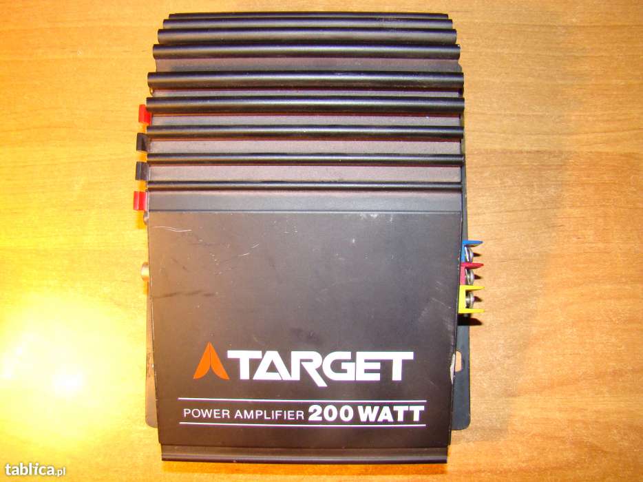

    Odkopałem na strychu taki wzmacniacz i zastanawiam się czy on jest czterokanałowy i ma moc 200 RMS ??
    Wzmacniacz ale jaki to? Wzmacniacz do samochodu. Wzmacniacz ale jaki to? Wzmacniacz do samochodu.
    Chciałbym podłączyć do niego głośniki Blaupunkt GT Series GTC660 105W/35W 165mm oraz jakąś małą skrzynie basową ale nie wiem czy wzmacniacz poradzi ?

    Wzmacniacz 2-kanałowy, sądząc po wejściach rca, wejściach hi-input, regulacji czułości, i przełączniku mono.
    Górne cztery wejścia to są wejścia hi-input, czyli przyjmują ew. zamiast rca (jeśli ich nie ma) sygnał.
    Dolne cztery wyścia to już są wyjścia na 2x głosniki, lub teoretycznie 1x w mostku (wnioskuję po przełączniku stereo/mono).
    Moc rzeczywista rms tego cuda będzie ok. 1x 40w-60w rms w mostku lub 2x 20-30w rms osobno. Moc podana na obudowie - to jest prawdopodobnie moc maksymalna, która nie wiele ma wspólnego z rzeczywistością.
    Dodam tylko, że na te GT660 powinno go starczyć, ale na subwoofer już raczej nie.

    Jeśli chodzi o tego typu wzmacniacze - to spokojnie można podpiąć i z 5x.
    Zresztą zobacz jaki bezpiecznik tam jest zamontowany (na zdjęciach nie widać, jest z drugiej strony gdzie gniazda zasilające) - obstawiam, że będzie 15 do 20A.

    bezpiecznik 20A
