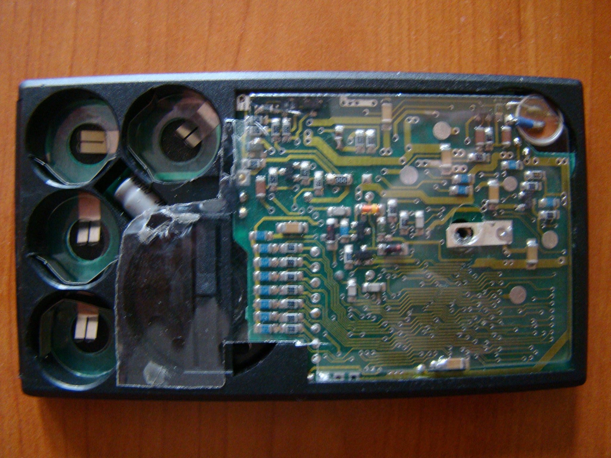

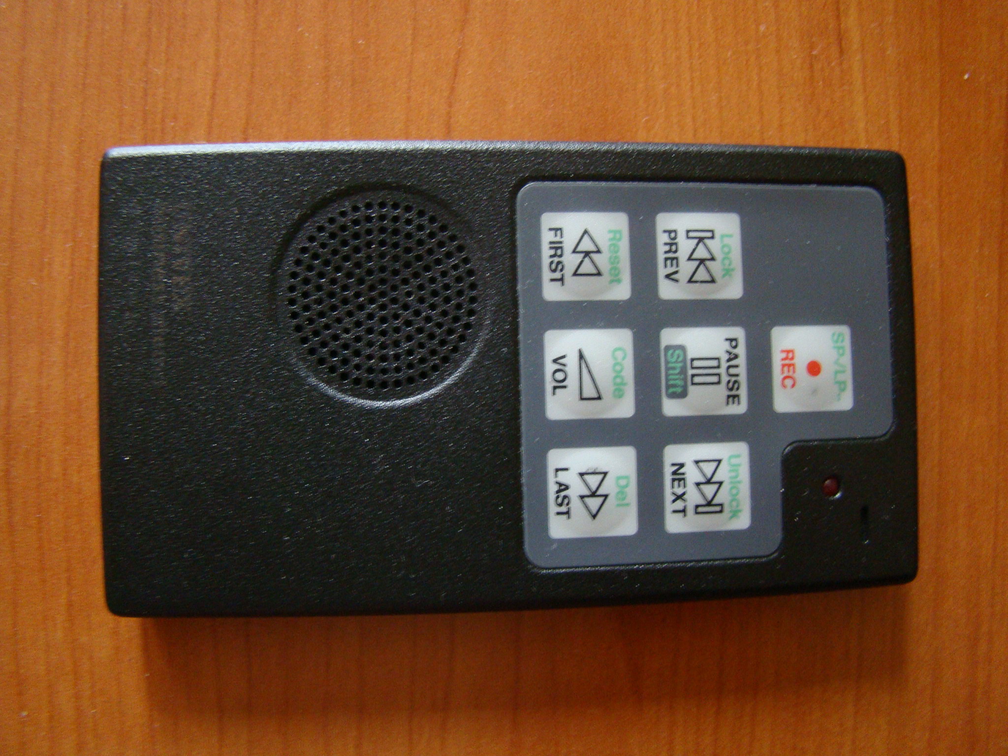

  • #3 5996444
    terminux
    A nie wiesz, czy tam były baterie, czy akumulatory? Bo jeżeli tam były baterie, to jaki sens miałaby ładowarka do tego ustroistwa? Jeżeli mógłbyś jeszcze podesłać mi schemat połączeń akumulatorów/baterii bo u mnie kwas zeżarł płytkę i niewiele mogę wywnioskować.
    A dyktafon wyglądał jak na zdjęciu.
    Baterie/ akumulatory do spu2
  • #4 5996772
    krzycho123
    Według mnie były to baterie , u mnie nie ma żadnej ładowarki i złącza do niej .
    Baterie są połączone szeregowo , patrząc od dołu lewa - blaszka boczna do dolnej blaszki środkowej baterii , środkowa boczna blaszka do dolnej blaszki prawej baterii i analogicznej do prawej górnej.
    Wew blaszka + / boczna - tak zapewne jest.
    Co do PCB , nie wiem zabardzo jak zdjąc tą śrdokową plastikową ramkę a nie chce go rozwalić całkiem .

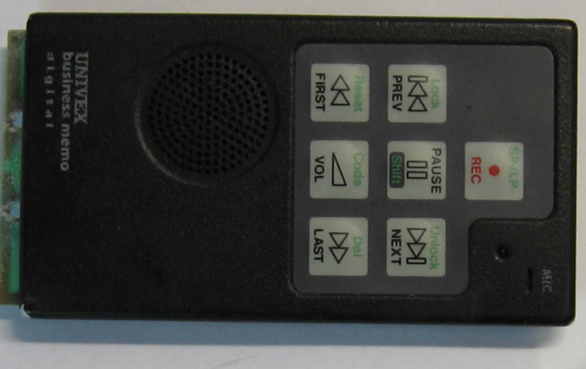

  • #5 16400508
    gottlieb
    Witajcie,
    Odkopałem dzisiaj mój dyktafon UNIVEX SPU2.
    U mnie po tylu latach też wylały się akumulatory, ale udało mi się go uratować.
    Akumulatory jakie zostały tam użyte to, VINNICELL N100BC - NiMH 110mAh 1.2V
    Stąd zasilanie urządzenia to 4,8 V.
    Szukałem tego modelu, ale na dzień dzisiejszy pozostaje chyba zamiennik H110BC.
    Wydaje się on być ok, bo z opisu wynika, że jest nawet tego samego rozmiaru tyle że w izolacji którą trzeba będzie ściągnąć.
