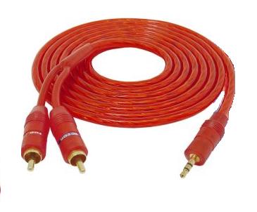

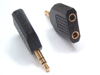

    Elementy potrzebne do podłączenia karty dźwiękowej do Twojego wzmacniacza:
    rozgałęziacz mini-jack stereo
    Połączenie komputera ze wzmacniaczem - Kilka pytań laika.
    mini-jack/chinch
