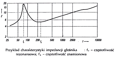

    kapitanbomba napisał:
    aha bo kiedys obilo mi sie o uszy ze przykladowo glosniki 4 Ohm 10W sa slabsze od glosnikow 8 Ohm 10W czyli jest to tylko nieprawda tak?
    Z pewnością albo ktoś pisał głupoty, albo źle zrozumiałeś. Impedancja nie ma nic wspólnego z jakością dźwięku. Impedancja jest "obciążeniem" dla wzmacniacza, a jest ona zmienna dla różnych częstotliwości. Często zresztą mylona z impedancją znamionową. Przykładowy wykres impedancji głośnika:
    Co zagra lepiej głosnik 20W 8Ω czy głośnik 20W 4&am
    Tu masz troszkę o parametrach głośnika i innych ciekawych rzeczach:
    https://www.elektroda.pl/rtvforum/topic455712.html
