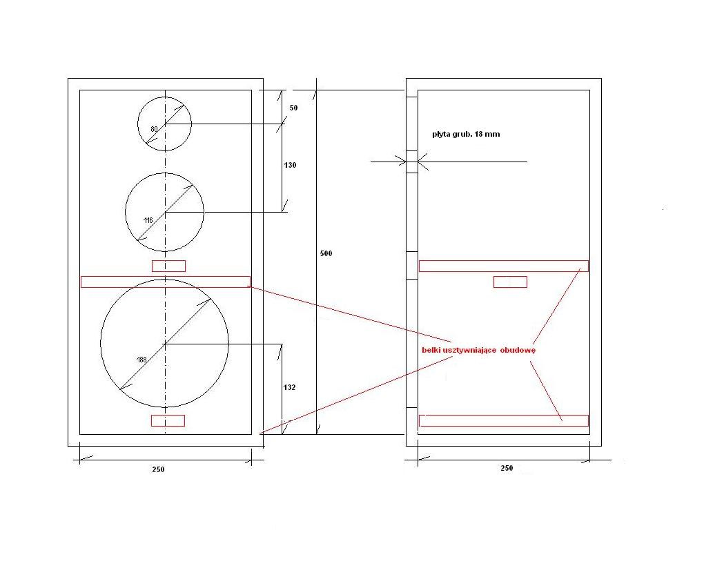

    Zdecydowanie za dużo. ARN226 to głośnik który najpiękniej nam zagra w 30 litrach w obudowie zamkniętej.
    Jaka obudowa do 2 głośników ARN 226-07/4
    A jako co to ma ci grać, bo dwa ARN-y w 60 litrach. Tam będziesz miał (jak podałeś wymiary zawnętrzne), około 78 litrów.
    Jak dla dwóch to troszeczkę może mulić.

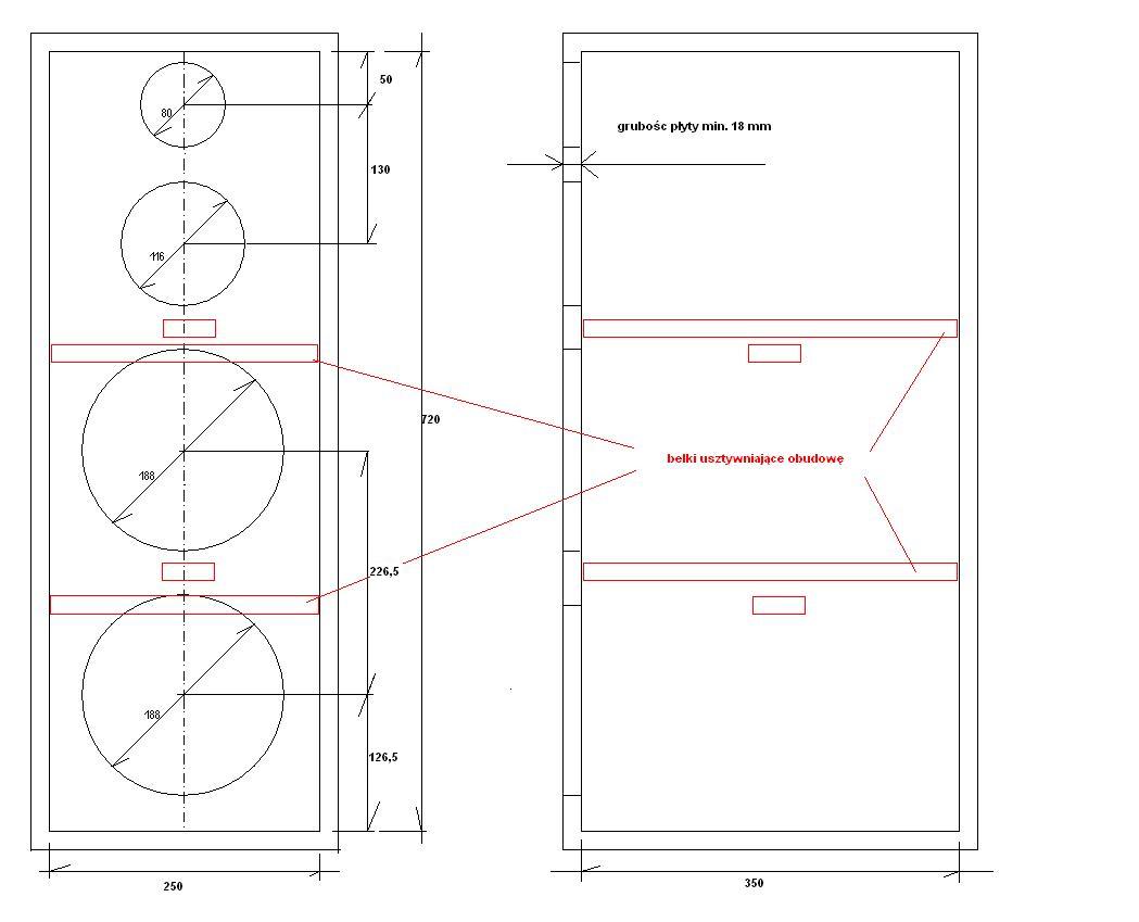

    Ale to ma być jedna obudowa?
    Czy dwie gdzie każda ma 2×ARN226/7?
    Przecież Polaris 300 były dużo węższe i płytsze i tam na wooferach siedziały ARN188.
    Zawsze do obudowy można włożyć coś co zabierze nam około 20 litrów i po kłopocie. Ale ARN226 najlepiej zagra w compakcie.
    Tu jest projekt pod dwa takie głośniki: ARN226/7 4Ω×2, ARP150 8Ω i ARV104 8Ω wszystkie Tesli.

    To ma być jedna obudowa i w jednej obudowie będą siedzieć 2 głośniki niskotonowe ARN 226 , sredniotonowy i wysokotonowy. Wiem, że obudowa jest większa od POLARIS 300 ale cos mnie pokusilo zeby wykonac wieksza obudowe myslalem ze uzyskam jeszcze bardziej glebszy bass (zejde od 30 Hz)
