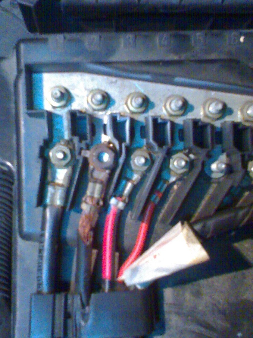

    Witam mam problem.... W skodzie fabii 1.9 SDI w skrzynce nad akumulatorem przewód numer 2 strasznie się grzeje... aż nad topił się plastik obudowy... to jest chyba przewód od alternatora.... ale nie jestem pewny... odłączyłem przewód przy alternatorze który jest do ładowania akumulatora i problem znikł.... Może mi ktoś powiedzieć czy to może być wina regulatora napięcia.... ???? mógłby nie regulować i cały czas maksymalnie ładować akumulator co przy czym idzie topiący się przewód na stuku z powodu zbyt dużego natężenia prądu??????

    Sprawdź czy przewody są dobrze dokręcone , czy nie ma zgorzeliny i czy końcówka ma dobry kontakt z przewodem. Jak się grzeje to znaczy że gdzieś się iskrzy a jak iskrzy to grzeje . Sprawdź połączenia i nie zaszkodzi też ładowania

    leonek4
    Poziom 29  
    Sprawć ładowanie bezpośrednio przy alternatorze(napięcie i prąd) oraz przewód i dący do aku. Tylko dokładnie zwracając uwagę na połączenia oraz przewód-otarcia itp.

    Nic nie znajdziesz trzeba odciąć starą końcówkę założyć nową wyczyścić połączenie na bezpieczniku i dobrze skręcić ten typ tak ma.P
