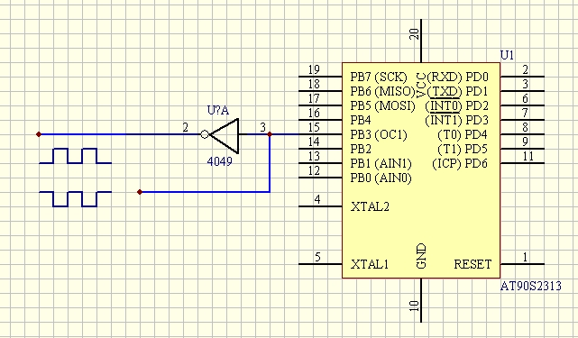

    Freddy
    Spróbuj tak :
    Dwa generatory odwrócone w fazie na atmega
    Dojdzie Ci błąd czasu propagacji bramki rzędu nanosekund. Jeśli to nie gra wielkiej roli, to chyba najprostsze rozwiązanie.
