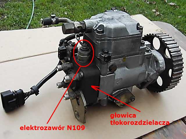

  • #27 6029176
    gracjan1982
    witam, przed chwilą wróciłem z ASO, moje autko zostało podłączone pod VAG i co wskazało:
    " zawór odcinający dopływ paliwa N 109"....
    Co ciekawe, po wyjechaniu z serwisu, jakby wszystko wróciło do normy, auto odzyskalo swoją moc, jest tak jak bylo,,,,,,ale niestety nie łudze się, że bedzie wszystko ok , bo to pewnie przejściowe i zaworek trzeba będzie wymienić.......Czy ktoś wie, gdzie on się znajduje???? Niby powiedzieli mi , że w pompie, ale nie są pewnie tego....pozdrawiam
  • #28 6030546
    Sztomel
    Poziom 35  
    i znowu wychodzi na to, że ograniczyli się w tym sławetnym ASO tylko do odczytania zapisanych przez sterownik błędów :bad-words:
    powiedzieli, że w pompie ale nie są tego pewni ? no to już zakrawa na skandal godny opisania go w mediach,
    znajduje się oczywiście w pompie wtryskowej a konkretnie wkręcony jest w górną część głowicy tłokorozdzielacza w miejscu zaznaczonym na poniższej fotce :

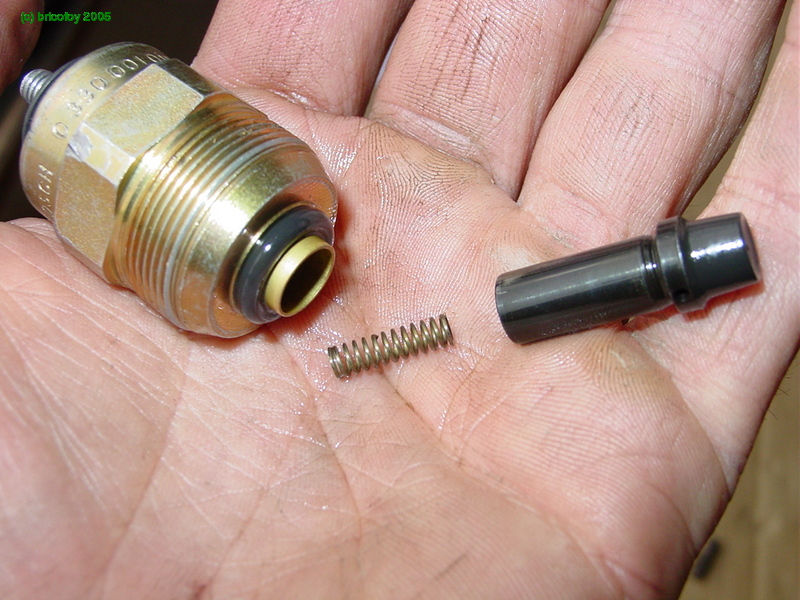

    a wygląda tak po wykręceniu :
    Brak MOCY w skodzie OCTAVII.
    nawet jeśli wystąpił jego błąd to jak sądzę był on sporadyczny i dotyczył z całą pewnością chwilowego braku zasilania na nim co wcale nie skutkuje przejściem w tryb pracy awaryjnej, gdyby był uszkodzony mechanicznie to przy każdym odpaleniu silnika, silnik wchodziłby na chwilę na wysokie obroty czyli wskakiwał by na około 2000 RPM a następnie spadłby do wymaganych 860-900 RPM,
    jak podejrzewam (i Ty również) problem z trybem awaryjnym wkrótce powinien znowu się pojawić bo jego prawdziwa przyczyna nie została zdiagnozowana i wyeliminowana.

    Sztomel
    Poziom 35  
    nie wymieniaj N109 bo nie ma takiej potrzeby, szkoda że nie prosiłeś tych "fachowców" z ASO aby podali Ci pełny opis błędu jaki odczytali z kompa ale pewnie było to : "chwilowy brak prądu lub zwarcie do masy" - dość częsta usterka.
    Pojeździj i poczekaj co się będzie działo ewentualnie przegoń auto na ostatnim biegu aby silnik przekroczył 3500 obrotów i zobacz czy znowu sterownik silnika wejdzie w tryb awaryjny tzn. brak efektu turbodoładowania.
