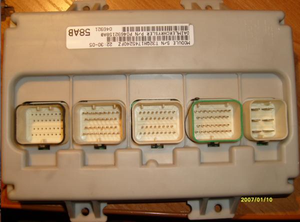

    szukam schematu jak podłaczyc zasilanie i mase oraz diagnoze w body komputerze rok 2001 -2007

    --czy jesteś pewny,że w 2001 i w 2007 były jednakowe BCM?
    --chcesz zdiagnozować to na biurku,bez auta?

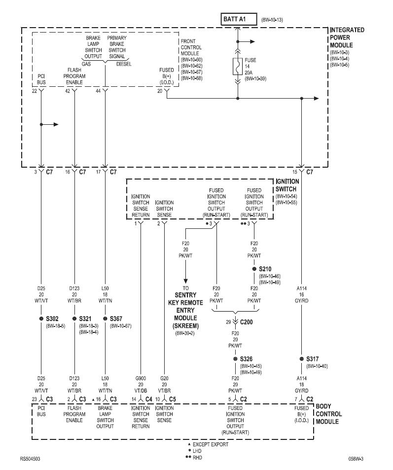

    Witam, podaj dokładny model i rocznik to ci wstawię schemat.

    Za opis wtyczek dziękuje. Czy ktoś wie gdzie jest podłączenie na tych wtyczkach po zapłonie?. Może ma kolega jeszcze schemat. Ciekawi mnie gdzie we wtyczce C3 idzie 23 pin czyli PCI, gdzie on z tego miejsca idzie ? Czy bezpośrednio do gniazda OBD?

    Dziękuje. Może który kolega by udostępnił schemat lub wysłał mi na maila bo muszę sprawdzić drogę przewodu od gniazda diagnostycznego do modułu body komputera czy przechodzi jeszcze przez jakiś moduł mam na myśli PCI bus lub wstawił ten kawałek schematu od gniazda do modułu body komputera

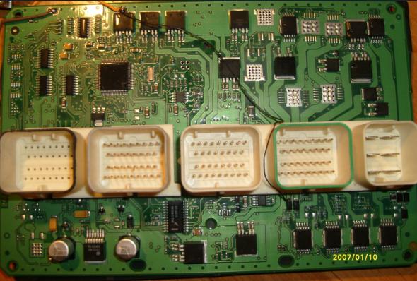

    Czyli wszystkie moduły są połączone przez linie PCI i to idzie do gniazda diagnostycznego. Czyli tak naprawdę jak by nastąpiło zwarcie lini PCI do masy to całe auto by nie działało dziwne ze nie ma jakiego gateway co z nim sie komunikuje a on wysyła do poszczególnych modułów. Podłączając moduł BCM na biurku przebiegi lecą a jak podłączę interfejs do lini PCI to przestają
    .... Widocznie trzeba skorygować układ odbiorczy w interfejsie. Ale dlaczego?
    na innych modułach nie trzeba było. Transmisja w bcm jest zrobiona na 8613AA Co to jest? To juz wiem HIP7020
