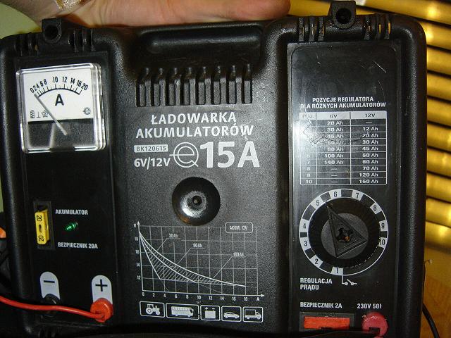

    Witam wszystkich mam prostownik bk120615 który jest jakoś dziwnie uszkodzony ponieważ jak włączy się go to pokazuje napięcie ładowania około 6V a jak się podkręci gałką do zmiany natężenia prądy to napięcie wzrasta do 14,5V a powinno być od razu napięcie 14,5V zmieniać powinno się tylko zakres A a nie napięcia ładowania. Wymieniałem triaka i diaka i diody dalej to samo czy możne ktoś wie co to może być jeszcze a potencjometr też jest ok bo ma 100kΩ. Poniżej zamieszczam fotki
    Z góry dziękuje za pomoc i pozdrawiam

    To tak ma być, i nie bierz w łeb.Wraz ze wzrostem napięcia rośnie natężenie. Bo tak działa regulator elektroniczny. Zmienia tak zwane wypełnienie impulsów . Popraw błędy Bo zaraz ktoś się po tobie przejedzie, jak po burej kobyle.

    Dzięki za uwagę z błędami ale to nie dokładnie tak jest, jak miąłem go wcześniej i był sprawny to było napięcie około 14V a zmieniał się tylko prąd ładowania bo to dziwne by było że nastawiać trzeba na maksymalny zakres A żeby można było ładować akumulator 12V bo prąd ładowania jest wtedy o wiele zadurzy. Pozdrawiam.

    Mam ten sam prostownik i ten sam problem. Przy ustawionym minimalnym prądzie ładowania, napięcie na wyjściu nie przekracza 7V, Dopiero podbijając prąd ładowania powyżej 8A jestem w stanie zbliżyć się z napięciem na wyjściu do 12V. Co może być nie tak ?

    Sprawdź po podpięcie do akumulatora jakie jest napięcie. Na sucho było tak samo po podpięcie do akumulatora było ponad 13V

    Ładowane są akumulatory ołowiane? Jeśli tak to ten prostownik jak i wiele innych " wymusza" prąd ładowania napięciem. Jeśli akumulator jest w dobrej kondycji przykładowy prąd 8A można uzyskać przy podaniu większego napięcia niż napięcie znamionowe baterii. Gdy jest wyeksploatowany przykładowy prąd uzyska się już w okolicy np. 10 V. Na podstawie pobieranego prądu przez akumulator można określić stan wyeksploatowania .
