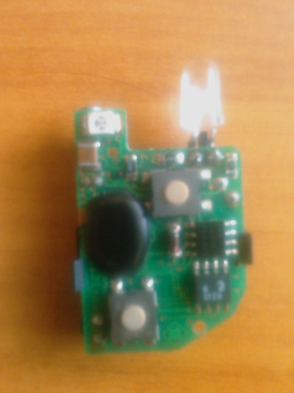

    cześć mam problem nie moge otworzyć kluczykiem CZ kluczyk upadł mi na ziemie i od tego czasu nie reaguje. sprawdzałem że wysyła jakiś sygnał bo zakłuca radio czy może być rozprogramowany?

    Witam tak najczęściej uszkadza się pilot centralnego zamka(upadek na ziemię) można próbować programować-włączyć stacyjkę w drugą pozycję i przytrzymać przycisk zamykający na pilocie około 10 sekund.Myślę jednak że uszkodził się przetwornik kwarcowy odpowiedzialny za częstotliwość nadawanej fali przez pilota. Pozdrawiam

    CAMARENA
    Poziom 24  
    spróbuj ''poprawić''wszystkie luty

    Luty w pilocie nigdy nie zaszkodzi poprawic a jeśli chodzi o tzw kwarc to serwis tego nie naprawia -trzeba poszukac dobrego elektronika,

    Nie dawno kupiłem jako drugie auto takiego peugeota z nie działającym kluczykiem, u mnie naprawa polegała na wymianie mikro przełącznika nową część wyjąłem ze starego OTV troszeczkę doszlifowałem tak aby się zmieściła i działa jak nowy.

    Jakiego przłącznika ja też kupiłem 306 i nie dziła mi żaden z dwóch przycisków znajdujących się na pilocie jak naciskam to kontrolka na pilocie świeci ale nic poza tym, a kluczyk otwiera wszystkie drzwi co pomożecie??
    Włozyłem przed chwilą kluczyć i pozycja druga i przytrzymałem przycisk i nic chyba że robie cos źle

    dodam jeszcze że sprawdzałem aparatem cyfroym i dioda po naciśnięciu pilota tylko mrógnie 1sec i gaśnie mimo że trzymam przycisk ale nie wiem czy tak ma być reaguje tak na oba przyciski

    Zaplon, potem wyceluj pilotem w odbiornik ;)

    Pisałem już wcześniej odnośnie swojego kluczyka i wszystko już działa. Włożyłem kluczyk do stacyjki, wcześniej zdemontowałem elektronikę z kluczyka. Przekręciłem zapłon i skierowałem nadajnik w odbiornik i przytrzymałem jeden z przycisków około 10sec.
    Po wyjęciu kluczyka wszystko zaczęło prawidłowo działać. Duży przycisk zamyka i otwiera drzwi a mały załącza alarm.
