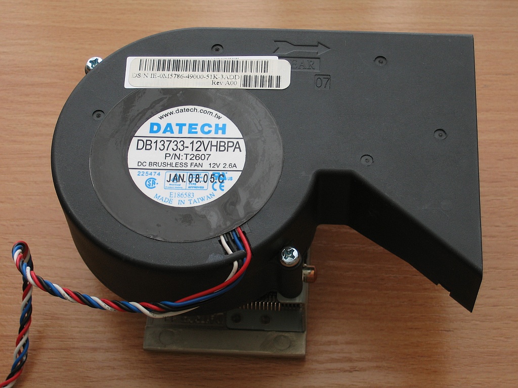

    lesnypatataj
    witam!
    jestem posiadaczem komputera w obudowie desktop Dell gx 280 niestety wiatrak okropnie halasuje wiec chce zrobic albo regulator obrotow albo po prostu powstawiac rezystory. problem polega na tym ze sa 4 przewody -
    1 czerwony - plus
    2 czarny - minus
    3 bialy - ?
    4 niebieski - ?
    podejrzewam ze jedne z przewodow jest uziemieniem a drugi zajmuje sie regulacja obrotow tylko ktory to ktory ? i pytanie drugie gdzie wpiac rezystor w ktory przewod zeby nic nie spaprac a zeby oborty spadly ?
    dodam ze wentyl jest na 12V i 2,65 A (to nie jest pomylka :) dane odczytane z wentyla ) wiec sobie wyobrazcie , toc to chodzi jak odkurzacz :) myslalem o zakupie regulatora obrotow gotowego z allegro za 10 zeta ale wszytskie sa z 3 wyptowadzeniami i nie pasuja do mojej wtyczki z wiatraka . uprzejmie prosze o jakas pomoc bo mnie ten wiatrak do szalu doprowadzi :) pozdrawiam
  • #2 6005206
    iron64
    Poziom 41  
    12*2.65=31.8W Jesteś pewien odczytanych danych z wentylatora?
    Napięcie to czerwony przewód, tam należy wstawić rezystor, lub zrobić samemu jakiś prosty regulator.

  • #12 7512042
    wgruza
    mylicie Panowie chłodzenia.
    Chłodzenie z wtyczką 4 PIN jest do Della GX280 z wtyczką 3 PIN do GX270.
    Sprawdź czy kondensatory na płycie w GX280 nie są "nabrzuszone", często w tym modelu występował taki problem, komputer albo w ogóle wtedy nie odpalał albo pojawiały się problemy z nadmiernie rozkręcającym się wentylatorem.
    Filmik o tym:
    GX280 w pracy typowo biurowej to bardzo komfortowy i bezgłośny komputerek, sprawdź chociażby w menadżerze zadań czy coś ciągle nie obciąża CPU.
    Jeśli nie - winą jest chłodzenie. Zdemontuj, wyczyść, oczyść procesor i podstawę radiatora, załóż nową dobrą pastę np Zalman STG-1. Jeśli to nie przyniesie efektów wymień wentylator. Nie ma problemów z kupnem takiego (razem z radiatorem) na Allegro. Szukać pod hasłem GX280.

  • #14 7519918
    wgruza
    Widać że system sterowania obrotami jest inny niż PWM.
    W starych Dell-ach (G1,GX100,GX110) na problem że BIOS krzyczał że wentylator jest uszkodzony pomagało zwarcie kabelków BIAŁEGO i CZARNEGO... jednak czy to zadziała w GX280 nie mam pojęcia i robisz to na własną odpowiedzialność.

    username
    1 Sense yellow or white // from fan
    2 12 V red // fix voltage
    3 GND black
    4 Speed blue or green // from mainboard
    Na necie są tez takie adaptery:
    http://www.frozencpu.com/products/8469/cab-15..._Dell_Adapter_Cable_-_8_Length_CB-PWM-D5.html
    Ogólnie rzecz biorąc łączy się:
    (dell)---(standard PWM)
    black---black
    red ----yellow
    blue----blue
    white---green
    Jak przetestujesz daj znać jak działa :)
  • #16 13451354
    w0itek
    Potwierdzam, że jest to prawidłowa adaptacja złącza PWM do standaradu Della. W moim przypadku, w oryginalnym wentylatorze Della (Optiplex 755) była żółta żyła zamiast białej, czyli:
    pinDellpinPWMfunction
    1yellow3greensense
    2red2yellow+12VDC
    3black1blackGND
    4blue4bluecontrol
