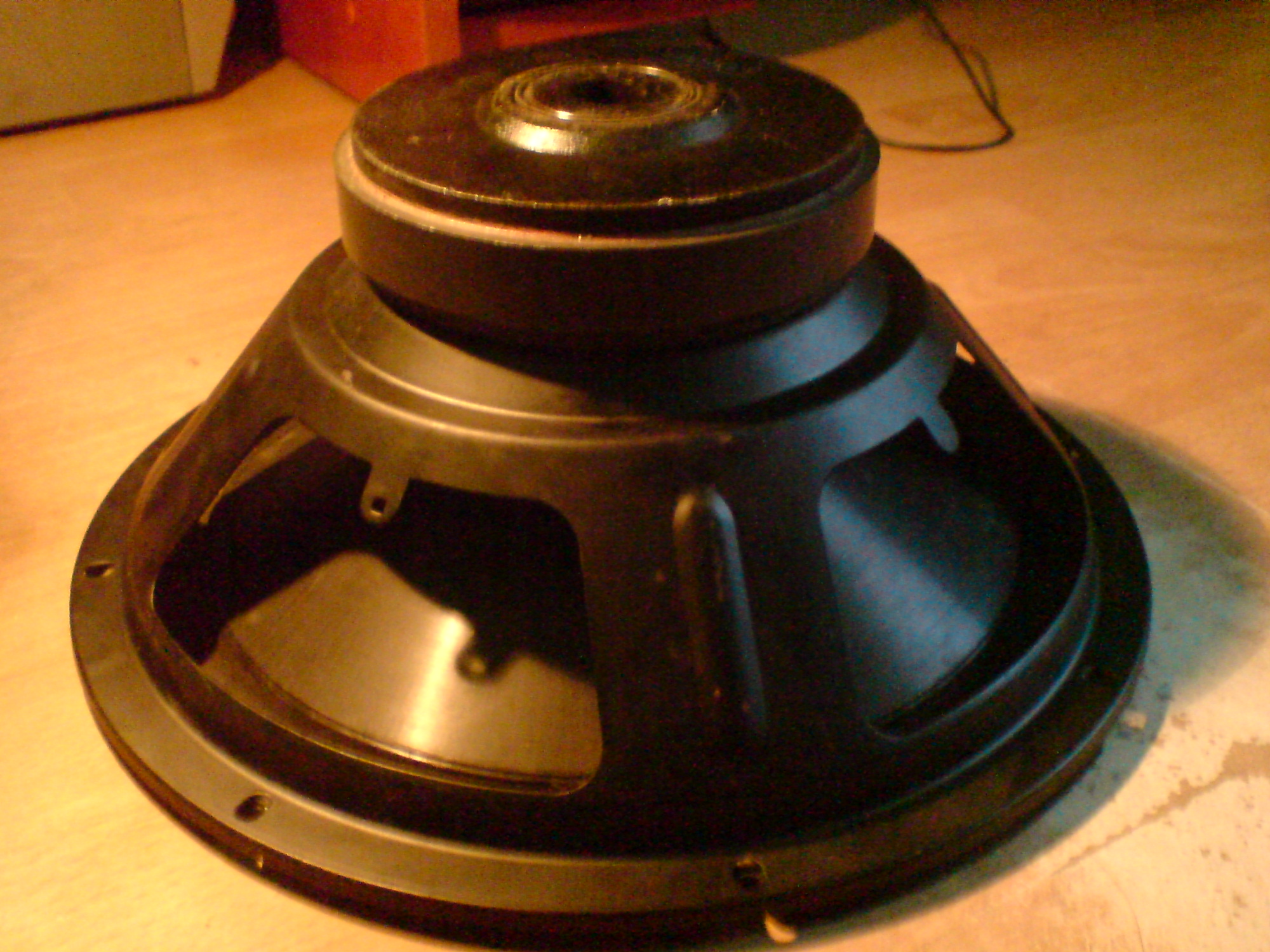

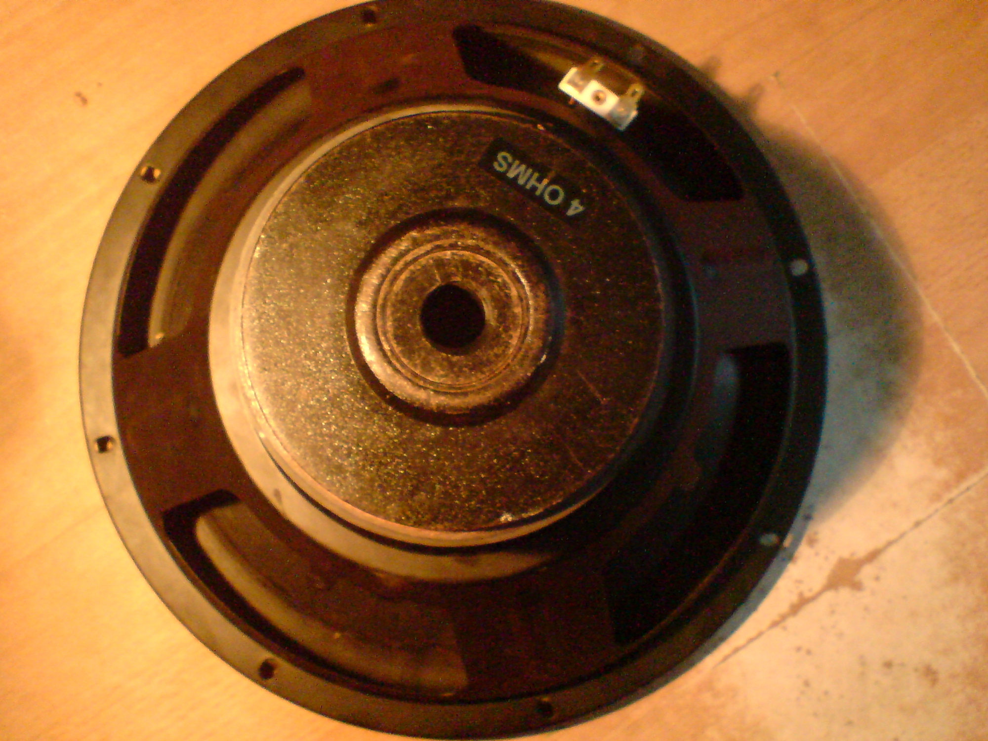

    mam taki glosnik ale nie wiem jakie ma parametry[mialem ten temat na forach ale nitk nie powiedzial parametrow;( chcialbym zrobic z tego suba to auta,mam do wykozystania dosc duzy bagaznik bo to Opel Omega.Prosilbym o pomoc;) :grin:
    Nad wzmakiem jeszcze nie myslalem.
    waga:okolo 4 kg
    srednica:okolo 315mm
    wysokosc:14cm
    Impendencja:4Ohm
    tylko tyle wiem

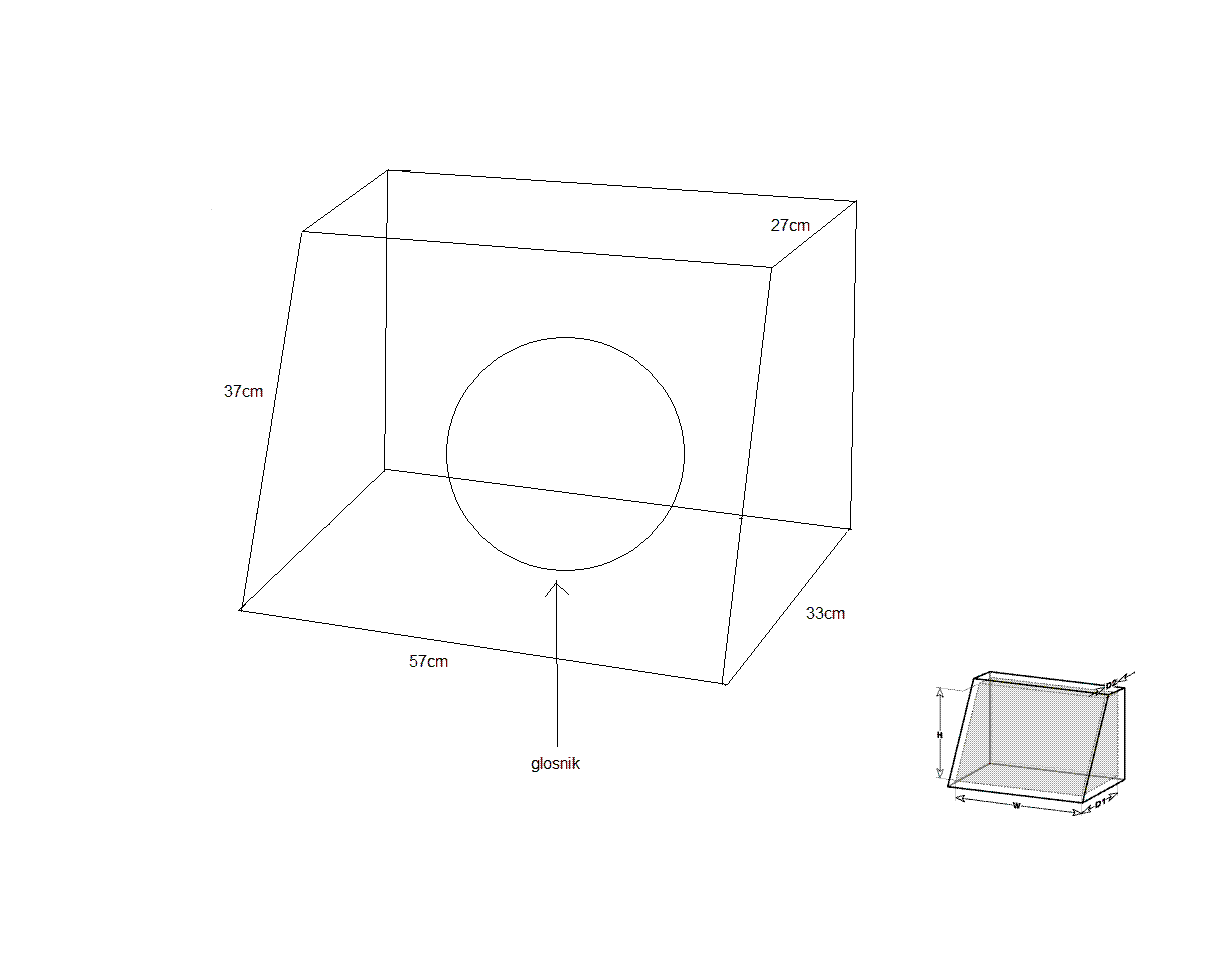

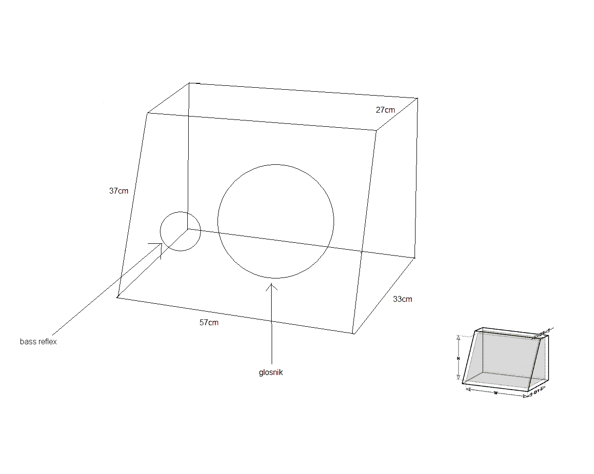

    to moj projekt.Nie wiem czy jest dobry bo robie to po raz pierwszy.Prosilbym o podpowiedz gdzie ma byc 'bass reflex'?
    Obudowa z tego glosnika [zdjęcia] -co polecacie?
  • #9 6010234
    kora98
    Nie ma znaczenia gdzie dasz br, ważne żeby miał odpowiednie wymiary

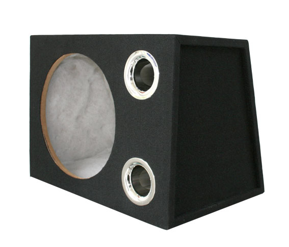

    moze by np. kolo glosnika
    odpowiednie wymiary czyli?
    Moze lepiej ten skos daj z tyłu wtedy bedziesz mógł przeszunąć skrzynie maksymalnie do oparcia tylnich siedzeń
