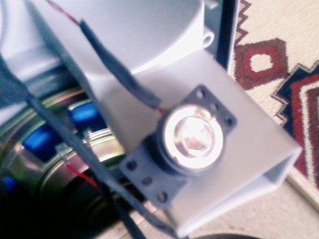

Panasonic SC-AK410 - wciśnięty głośnik wysokotonowy.

    jeżeli jest to taka kopułka czyli ochronna i zostałą wciśnięta proponuje odessać odkurzaczem... sam tak kiedyś w pioneerze zrobiłem i w moim jednym GDN i pomogło :)

    Spróbuj odkurzaczem tak jak napisałam kolega wyżej.
    A "głośnika" nie ma sensu wymieniać, ponieważ na 90% jest to tylko atrapa. Najlepiej rozbierz tą kolumnę i sprawdź czy to atrapa czy normalny głośnik.
  • #4 6009428
    mczeslaw
    Poziom 36  
    Tam siedzi piezoelektryczek którego w zasadzie nie słychać pod przykrywką plastikowej imitacji obudowy, a jak coś gra to z 20 centymetrów go można tylko usłyszeć.
    ... i wyrwać membranę razem z tą kopułką.
    To jest głośnik wysokotonowy - ma za delikatną konstrukcję!
    Z niskotonowymi owszem - można tak robić.
    Nie chcę więcej wiedzieć takich porad.
    nie chodzi mi o to aby całą objetością rury przyłożyć do głośnika ale z umiarem ... wiadomo że może go wyrwać...

    można spróbować ustami <hahaha> ... ew. można wziąć igłę wbić pod membranę i krzywiąc igłę w jedną stronę o 90* próbować podnosić. Jest to nieststy ryzykowne że membrana może sie potargać a jeżeli ew sie da wyciągnąć to dziurka jednak po igle pozostanie...

    Mnie to wygląda na PIEZO.
    Można spróbować malutką kropelką kropelki przykleić kawałeczek cienkiej nitki i jak wyschnie to pociągnąć, albo słabo klejącą taśmą klejącą taką papierową. Cienki paseczek i delikatnie do góry.

    Pomysł z ustami wcale nie jest taki głupi - sam już kilka razy "prostowałem" w ten sposób kopułki głośników wysokotonowych.
