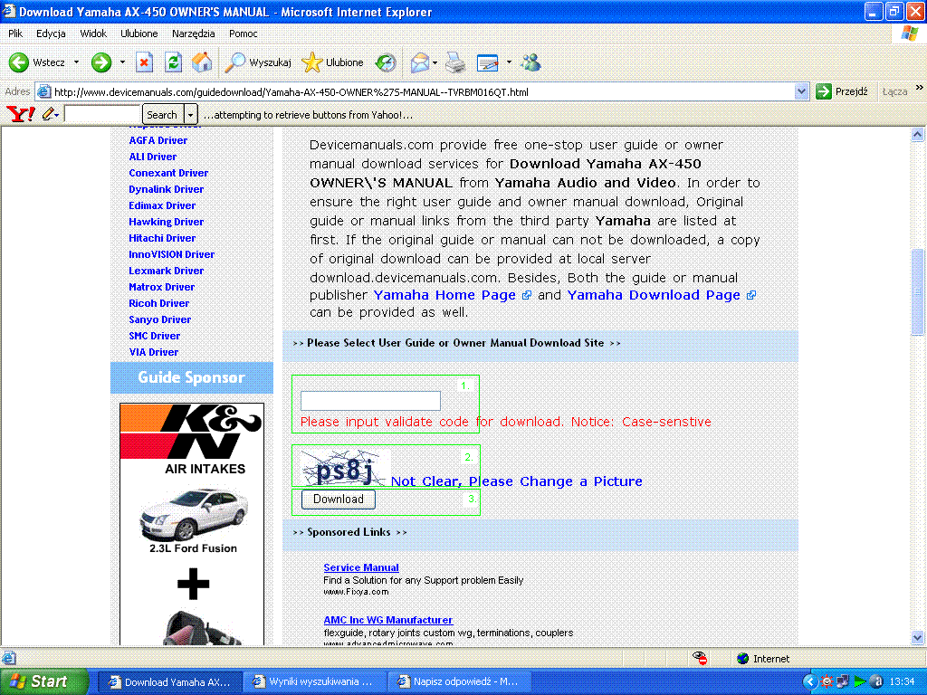

  • #13 6013259
    Artur k.
    Ed3 napisał:
    nie mam instrukcji
    przemo-lukas napisał:
    Słabo szukałeś:
    http://www.devicemanuals.com/guidedownload/Yamaha-AX-450-OWNER%27S-MANUAL--TVRBM016QT.html
    W ramkę (1.) należy wpisac generowany kod (2.) i nacisnąć "download" (3.)
    Podać link do instrukcji to mało - pewnie najlepiej od razu ją za Kolegę przeczytać i podłączyć kolumny, a Kolega się będzie patrzył.
    Kolega jest leniem patentowanym i tyle!
    Regulamin p.16
