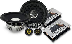

    A co myślisz o tym:
    Bardzo dobre kolumny glosnikowe
    Takie sa moje glosniki srednio i nisko tonowe (2 szt) oraz zwrotnica
    https://obrazki.elektroda.pl/41_1232466715.jpg oraz link
    http://www.clifdesigns.com/clif/
    oraz 1 glosnik typu Ribbon twetter (na kolumne )
    oraz 1 kopulkowy srednioéwysokotonowy ( na kolumne)
    jeszcze jedna zwrotnica (razem 2 w tym pierwsza firmy Clif Designs ktora jest na niskie i wysokie , druga zwrotnica na srednie i te najwyzsze czestotliwosci z transformatorekiem do tweteer-a)
  • #6 6028100
    przemo-lukas
    Zbyszku, na pierwszy rzut oka to projekt fostexa (kombinowane TL z B-R :D ). Jakie dokładnie przetworniki?
  • #8 6028123
    przemo-lukas
    Kolego, to są głośniki CA. Nie bardzo mam doświadczenie w stosowaniu głośników CA w liniach transmisyjnych. :wink:
  • #9 6028137
    mczeslaw
    Poziom 36  
    Coś zbyszek zciemnia moim zdaniem. Albo udaje że nie wie o co chodzi, albo........
    Jak na typ przetworników pokazuje jakiś link ze zdjęciem moim zdaniem samochodówek, ale może się mylę.

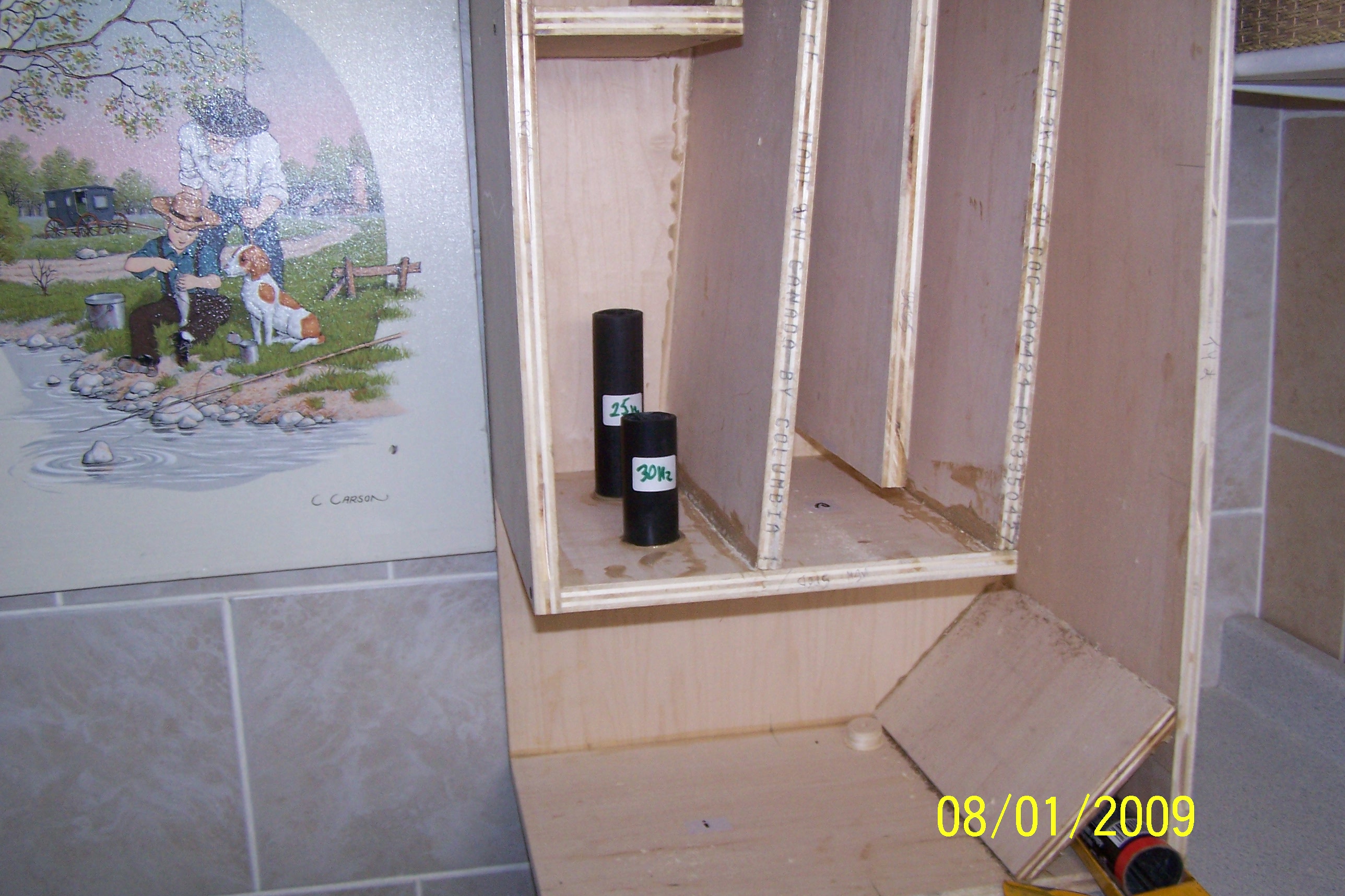

    Masz racje , byl to moj pierwowzor nale chodzily totalnie zle .
    Przegrody zachowywaly sie jak kamertony .Zobacz jak to chodzilo:

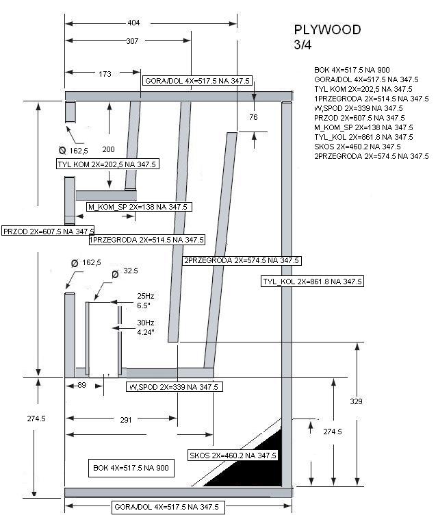

    Troche sie polepszylo w nowym projekcie podobnym do poprzedniego
    Proba n-#_1
    Proba n-#_2
    Pruba n-#_3 dodalem 2 razy tyle materialu wytlumiajacego
    i usztywnilem przegrody , brak zdjecia.
    Wszystkie wymiary sa w mm

  • #14 6030624
    przemo-lukas
    Zaczyna wyglądać to dość ciekawie.
    Kolego, zamieszczając pliki graficzne korzystaj z: "Skopiuj i wklej odsyłacz:". Wtedy będzie to bardziej czytelne. Pozwoliłem sobie to pozmieniać. Podaj też symbole i producenta konkretnych głosników oraz sposób ich umieszczenia w gotowej konstrukcji. W miejscu gdzie powinna znaleźć się zwrotnica
    jest schemat obudowy tak więc zamieść jeszcze raz schemat zwrotnicy.
    Mam prośbę, gotową konstrukcję zamieść w tym dziale: https://www.elektroda.pl/rtvforum/forum99.html
    Jednak proszę abyś to opisał w sposób mniej chaotyczny (w tej chwili trzeba się wszystkiego domyślać a prawdę mówiąc po przeczytaniu pierwszego postu, sądziłem, że szukasz projektu "bardzo dobrych kolumn głośnikowych" ). :wink:
