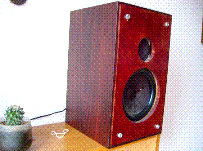

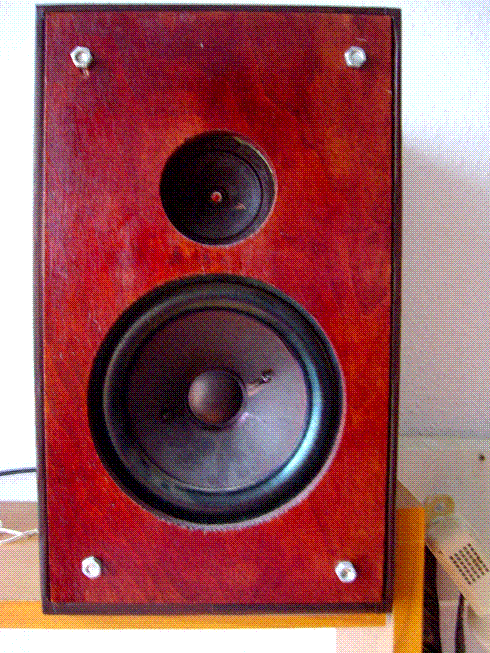

    mam podobne... zgz 10/1... były i fdalej sa w nich takie same przetworniki o jakich ty pisałeś.... troche już przy nich podłubałem... Ale jako wysokotonowy wrzuce GDW 9/15/6 bo takie mam na statnie 8Ohm a na dół taki jak u Ciebie 16/30... Zwrotnice zostawiam starą... Będą mi służyć jako satelity do 5.1... Będą napędzane z amplituera Panasonic SA-HE 90... A tam miałeś na nich taką frontową osłone z materiałem? Ja ja troche przerobiłem... I jeszcze chce ją troche przerobić...
    ZGZ 10/8-S2 wymiana głośników
    I jak się podobają... Głośniki wymienie jak tylko kupie te 16/30 a z tyłu jeszcze chce wrzucić w obudowe jakieś styki zakręcane aby łatwiej było podpianć kabel
    http://upload.allegro.pl/item523493696_unitra_diora_kolumna_glosnikowa_zgz_10_1.html
    tak wygladały przed z tym ze te ze zdjecia to nie te co u mnie stoja ale ten sam model... 73 rocznik... osobiscie sugeruje wyjac z nicg głosnik i od wewnatrz w miejscach łaczen wlac klej albo cos zeby je uszczelnic a potem wytłumic czyms w srodku... beda bardzo miło grały...
    te moje... to wiem ze maja bardzo grube scianki jak na takie malenstwa i sa sztywne.... i scianka frontowa nie lata... może weż przyklej w nich od środka cokolik taki drewniany nie wiem, np ćwierć wałek... tak aby częścią od kata przylegał do ścianek bocznych i do ścianki frontowej... może to jaoś usztywni Twoja konstrukcje :D

    zlikwidowałem brzęczenie obudowy przez zalanie łączeń klejem do drewna (nie wiem jak sie nazywa bo to od sąsiada stolarza) na razie przestały brzęczeć. ciekawe na jak długo. (musiałem po dokręcać jeszcze drzwiczki w meblościance na której stoją bo okazało się ze one też grają)
    Co do frontowej osłony to mam takowe z tym że w kolorze czarnym oryginalne.
    W kolumnach wymieniłem okablowanie wewnętrzne bo było cieniutkie i nie miedziane. dodałem bass reflex po obliczeniach wyszło mi 3 cm średnicy i 12 cm długości (chyba dobrze obliczyłem) wygłuszyłem 1 cm gąbką tylną i dolną ściankę.
    a napędzane są Zodiakiem DSS 402
    dość ładnie wszystko chodzi razem :) (tzn. tak mi sie wydaje)
