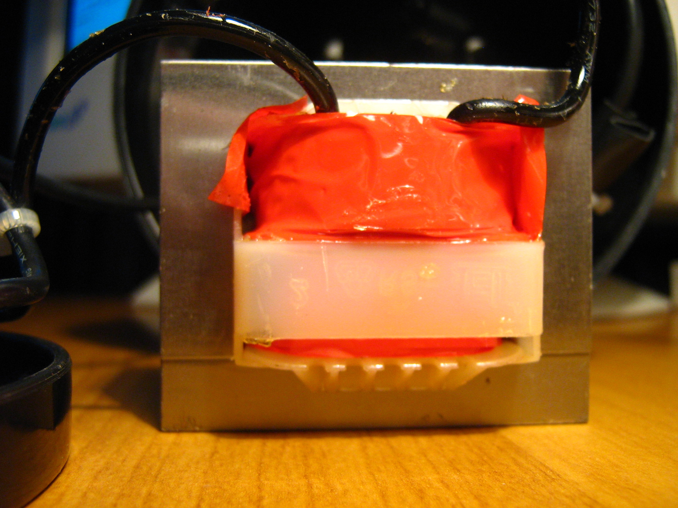

    witam!
    mam głupi problem... zepsułem lampkę biurkową na własne życzenie :/ dotknąłem spinaczem obu teleskopów i przestała świecić... ktoś wie co tu się zepsuło? halogenik raczej nie, bo po wymianie na nowy również nie działa
    jest to lampa halogenowa o niskim napięciu; żarówka kondensacyjna; G4 12V 20W; lampa w formie anteny teleskopowej; wyłącznik M/A w podstawie lampy

    W obudowie masz transformator. Najprawdopodobniej przepalił się bezpiecznik termiczny w samym transformatorze lub jego uzwojenie wtórne ( ale nie sądzę ). Musisz ściągnąć izolację z transformatora i odszukaćten bezpiecznik.

    Zrobiłeś zwarcie po stronie wtórnej transformatora :| jeżeli masz szczęście to przepalił się bezpiecznik ale jak znam życie to zabezpieczenie jest "wbudowane" w transformator. Jest po stronie pierwotnej tyle że aby się do niego dostać trzeba zdjąć taśmę izolacyjną, jak możesz to daj fotki transformatora.

    VierUndVierzig
    Lampka biurkowa nie świeci po dotknięciu obu teleskopów
    mam nadzieję, że te zdjęcia nie pogrążą moich nadziei na ponowne uruchomienie tej lampki ;)

    Z pierwszego zdjęcia wynika iż pod czerwoną taśmą to zabezpieczenie będzie, ale uważaj przy rozbiórce żeby nic więcej nie uszkodzić.

    Najpierw sprawdź miernikiem czy jest cały,a potem rozklejaj.

    jeśli mówimy o tym bezpieczniku:
    http://www.dak.com.pl/Bezpiecznik.gif
    to brawo dla hubertp bo rzeczywiście był w podstawie lampki i faktycznie jest przepalony :)
    DZIEKUJĘ :)
    jeszcze jedno... jedynym oznaczeniem tego spalonego bezpiecznika jest F2L250V... czy ktoś może wie ile to jest A? bo 250V to oczywiste ale A?

    Dokładnie to jest bezpiecznik szybki (F) 2ampery 250v.
