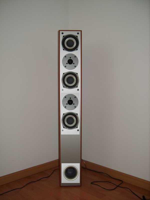

    przed chwilą przyniosłem do domu totalnie zhaharzone tonsile 240SE
    tj. obudowa zewnętrzna zniszczona, połamane maskownice i popsuty jeden GDN 20/60/36
    kupiłem je za przysłowiowe 2 flaszki :)
    posiadam aktualnie takie same głośniki, tyle że w innym kolorze w 100% sprawne tak więc pomyślałem że wezmę to na zapas, albo na budowę nowych frontów
    i tu już zwracam się do kolegów forumowiczów, co byście z tego zrobili
    czy ma sens stworzyć jakąś nową obudowę, specjalnie pod te głośniki, eliminując wady wcześniejszej konstrukcji (słabe niskie tony) czy po prostu wyciągnąć co się da, co nie potrzebne puścić na allegro a resztę zostawić na przyszłość
    z góry dziękuje za rady :)
    ps. w sumie po wyciągnięciu dysponuje następującą ilością głośników:
    2 x GDWK 10/80/19/2 80W 8ohm
    4 x GDN 11/35/11 35W 6ohm
    1 x GDN 20/60/36 60W 8 ohm
    oraz 2 zwrotnice z tych sprzętów

    szakal_xxx
    :) mam cały zestaw focusa i wiem jak grają
    i w sumie po przeanalizowaniu wszystkich za i przeciw, myślę że zrobie nowe fronty, a aktualne fronty przerzucę na satelitki
    oto mój pomysł ustawienie głośników jak na przerobionej fotce (głośniki dołożone z aktualnych satelitek)
    obudowa pochylona o 7'
    po bokach obudowy (aktualnie jeden GDN20/60) dołożyć drugi w tandemie
    tak aby działały w przeciw fazie
    proszę napiszcie co sądzicie, jak wam się ten pomysł podoba
    posiadam prawie wszystkie części do zrobienie tego moda, jedyny koszt obudowy kleju i wkrętów - ale to tylko pare groszy
    jeśli ten chory pomysł ma sens i może okazać się że powstanie coś znacznie lepszego, to pozostaje mi tylko wyliczyć obudowy i brać się za skręcanie :)

    mczeslaw
    Poziom 36  
    Bezsens, ingerencja w układ D`Apolito układu MTM to niweczenie jego unikatowych właściwości. A drugi bas w tandemie obniży co prawda jego zejście (ale po co i tak jest niskie) a dodatkowo o 3 decybele jeszcze spadnie efektywność przetwarzania. I odczuwać bas będziesz jako jeszcze słabszy. Jak widzę nie wziąłeś sobie do serca tego ci ci wcześniej pisałem, a jak chcesz to kuriozum podłączyć do zwrotnicy.

    szakal_xxx
    to rzeczywiście dam sobie spokój - a toto co nabyłem sprzedam na allegro
