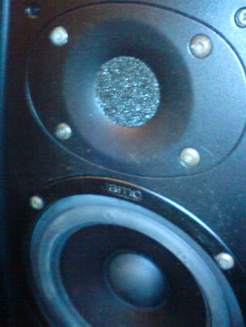

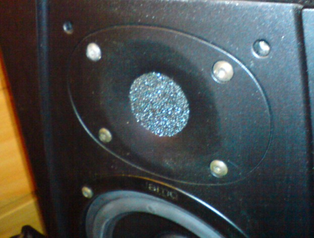

    jak w temacie pytanie dotyczy gąbeczki w głośniku wysoko-tonowym..Nabyłem parę lat temu kolumny Jamo 38 w salonie firmowym.Jako że okazały się zbędne przeleżały w kartonie tyle czasu nie słuchane.Zdziwiły mnie gąbki na kopułkach i zacząłem gmerać w necie.Niestety model wyszedł z produkcji i jedyne co znalazłem to fotka tych kolumn na której kopułki zostały pozbawione w/w gąbeczek.Do tej pory nie spotkałem się z takim sposobem "zabezpieczania" głośników stąd pytanie czym są i jakie mają zadanie te pianki.Na fotkach wygląda to jak wygląda ale mogę tylko dodać że niczym nie różni się od gęstej gąbki kąpielowej.Jeśli macie wiedzę w tym temacie proszę o info bo szkoda byłoby coś popsuć z brzmienia które pomimo tych "udziwnień" jest świetne.

    hahaha no z tym ogłupieniem mam podobnie.Na fotce z netu wyraźnie widać że pozostał rowek po gąbce a w głębi jest kopułka-coś niesamowitego.Hmmm... piszcie,piszcie koncepcje,pomysły itd. ;)
    Może to jakaś forma tłumienia drgań,czy nadmiernego wzbudzania cewki?

    hmmm.. widzę że jest parę koncepcji na "usunąć czy zostawić".Faktycznie jest to taka gąbeczka jak pokazał Dziub-Dziub.Pomysł na ochronę przed warunkami zewnętrznymi jakoś do mnie nie przemawia zważywszy że jest jeszcze drugi głośnik nie uzbrojony w ten sposób.Poza tym te monitorki mają standardowe siatki z przodu.Opcja zabezpieczenia transportowego też jest mało prawdopodobna bo czym że jest pół centymetra gąbki-żadna to bariera zarówno dla wilgoci jak i uszkodzeń mechanicznych.Z tego co widać na fotce z netu głośnik pozbawiony gąbeczki wygląda jakoś nienaturalnie.Cofnięta kopułka poza obrys obudowy przeczy wszelkim zasadom budowy kolumn.Z tego co wiem na krawędzi ustawionego w ten sposób głośnika pojawiają się zniekształcenia.I tu mam wątpliwość czy przypadkiem zadaniem w/w nie jest właśnie redukcja tego niedociągnięcia konstrukcyjnego.A może taki głośnik mieli a że nie bardzo pasował do obudowy przykryli gąbką? Hmmm...
    Jakoś najbardziej pasuje mi tu pomysł Ptolek -(jakiś rodzaj korektora (soczewka akustyczna albo korekcja ch-ki).Pytanie tylko czy gdziekolwiek,w jakichkolwiek innych kolumnach zastosowano coś podobnego?Zestaw nie należał gdy był w sprzedaży do jakiś wyrafinowanych ale nie był też z tych najtańszych.Cena była porównywalna z Kefami czy NHT SuperZero.Dziś byłoby to około 1000zł

    No właśnie, więc skąd jakieś specjalne udziwnienia udoskonalające. Moim zdaniem osłonka tytanówki (jakaś transportowa), takie w Jamo tytanówki są na wysokich. I to klasy 0,8 cala, czyli koło 20mm.
    Ferrofluid ogranicza mikrokinetykę membrany a co mówiąc taka gąbka.

    no i sprawa się wyjaśniła.Udało mi się skontaktować z przedstawicielem Jamo na Polskę i uzyskać wyczerpującą odpowiedź.Cytuję otrzymanego maila:
    W starszych seriach kolumn tj.Jamo 28, Jamo 38, Jamo 68 występuje gąbka w głośnikach wysokotonowych.Jest ona umieszczona pod plastykową atrapą która przyciska głośnik nisko i wysoko tonowy do obudowy( głośniki nie są przykręcone śrubami do obudowy).Gąbka ta jest luźno położona na części czołowej głośnika i pełni funkcję tłumienia drgań przenoszonych z atrapy na głośnik wysokotonowy.
