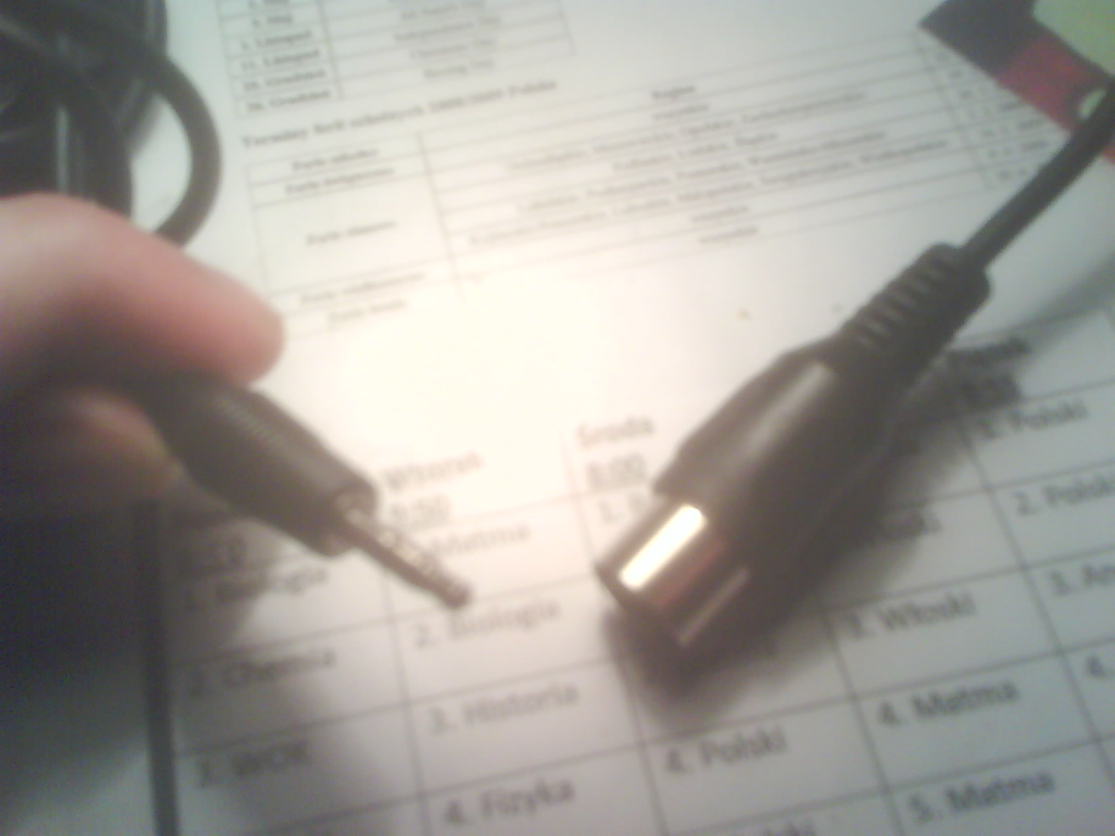

    Mój kochany RADMOREK 5102 chciałbym podłączyć do Komputerka z kartą dźwiękową REALTEK AC 97 :) za pomocę tejże oto przejściówki z DIM 5 na MINI JACK :)
    Podłączenie RADMORA 5102 + korektora 5470 do PC
    Sęk w tym że próbowałem wszelakich podłączeń za pomocą tegoż że kabla :( Wypróbowałem wszystkie możliwe kombinacje z gniazdami na Amplitunerze,Korektorze z komputerem włącznie :( .Bardzo proszę o pomoc ,bo bardzo mi zależy na podłączeniu tej "żywej legendy".Prosiłbym o szczegółowy opis oraz wyjaśnienie dlaczego gdy np podłącze przez GRAMOFON z wejściem słuchawkowym w PC (bo tylko wtedy działa) na pełnej głośności to ledwo słychać muzykę wydobywającą się z Odtwarzacza Multimedialnego.I jeszcze nasuwa się pytanie "Czy przyczyną może być brak zworki która powinna znajdować się z tyłu sprzętu ?
    Pomocy ...ratujcie :)

    #4 6014561
    Artur k.
    Nie trzeba żadnego krosowanego kabla - nie wiem skąd się Koledze wziął taki pomysł.
    Najprawdopodobniej przewód DIN-jack jest niewłaściwy.
    Takich przewodów są dwa rodzaje - jeden do nagrywania, a drugi do odtwarzania, różnią się tym, że w jednym przewody przylutowane są do pinów 1, 2 i 4, a w drugim przypadku: 3, 5 i 2.
    Najprościej będzie rozkręcić radmora i w wejściu uniwersalnym zewrzeć ze sobą piny 1, 3 i 4, 5.
    Komputer należy podłączyć do wejścia uniwersalnego, gramofonowe jak sama nazwa wskazuje służy do czegoś innego.

    Artur k. serdecznie dziękuje ci za pomoc.Sprzęt gra i działa jak marzenie.Wystarczyło polutować podane styki w gnieździe żeńskim :) Serdeczne Thx. Myślę iż ten temat można już zamknąć .
