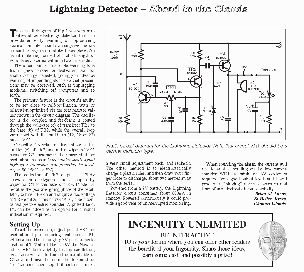

    _jta_
    Specjalista elektronik
    A co się z nim dzieje? Nie daje się uzyskać oscylacji?
    Może spróbuj dodać mały kondensatorek (kilkanaście piko)
    między kolektorem TR1 a masą. Jeśli z kolei nie będzie się
    dało wygasić oscylacji, to zamień go na mniejszy.
    Jak nadal nie będzie oscylacji to pomierz napięcia.

    Nemo
    jedno glupie pytanie: co to znaczy zmierzyc napiecie miedzyszczytowo? :oops:
    To znaczy, że potrzebujesz oscyloskopu. Na nim z dużą dokładnością widać różnicę napięć pomiędzy jednym szczytem i drugim (dolnym i górnym). Obojętne jakiego przebiegu. W innym przypadku można zastosować woltomierz, ale napięcie międzyszczytowe (dla sinusoidy) trzeba obliczyć (z pewnym błędem). Woltomierz podaje wartość napięcia skutecznego. Wynik uzyskuje się mnożąc wartość nap. skutecznego razy pierwiastek z 2. Ale tylko dla sinusoidy.

    _jta_
    Tak naprawdę woltomierz zwykle mierzy średnią wartość bezwględną
    napięcia, albo średnią wartość bezwględną odchylenia od średniego
    napięcia. Jak chcesz zmierzyć napięcie międzyszczytowe, to łączysz
    dwa kondensatory i dwie diody w układ podwajacza napięcia (jeden
    kondensator na wyjściu, diody w szereg podłączasz do niego, drugi
    na wyjściu włączony między diody) - na wyjściu dostajesz napięcie
    międzyszczytowe pomniejszone o spadek napięcia na diodach.
