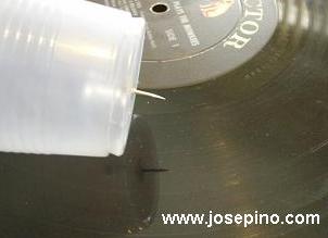

    Do zbudowania gramofonu potrzebne są:
    - szpilka
    - kubek plastikowy
    - mechanizm obracający płytę z prędkością 33 rpm.
    Najtrudniejszą częścią jest właśnie obracanie płyty 33 1/3 razy na minutę. Aby zbudować głowicę odtwarzającą dźwięk wystarczy wbić szpilkę w środek dna kubka i przyłożyć do obracającej się płyty. Kubek posłuży jako wzmacniacz drgań igły poruszającej się po nierównościach (rowkach) na płycie winylowej.
    Do obracania autor wykorzystał zestaw LEGO, ale można użyć dowolnego mikrokontrolera, oraz przekładni.
    Oczywiście nie jest to specjalizowany gramofon, gdzie docisk igły jest dokładnie wyważony tak aby nie zniszczyć płyty. Ten gramofon służy tylko do celów edukacyjnych i prawdopodobnie porysuje płytę i ją zniszczy, dlatego należy go używać tylko z niepotrzebnymi płytami.

    nic dziwnego że porysuję płytkę jak igła jest pionowo postawiona... powinna być pod kątem ok 45 stopni...
    a tak po za tym to nie jest nic nowego :P za dzieciaka takie rzeczy robiłem hehe
