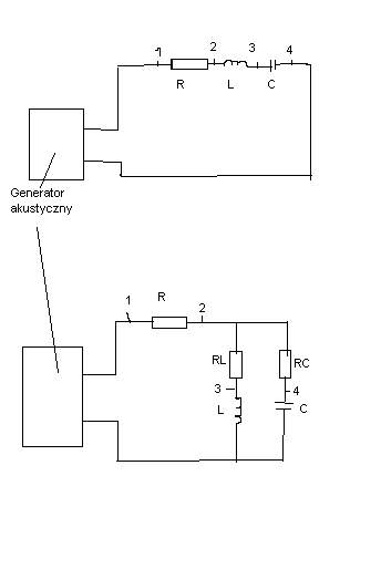

to jest moje zadanie domowe
"Wyznaczanie czestotliwosci rezonansowej obwodu szeregowego i rownoleglego RLC"
szeregowy:
W celu wyznaczenia czestotliwosci f0 obwodu szeregowego woltomierz podlacza sie do zaciskow 1.2 i mierzy sie spadek na rezystorze R. Przestraja sie czestotliwosc generatora az woltomierz wskaze napiecie minimalne co swiadczy ze czestotliwosc generatora jest rowna czestotliwosci rezonansowej f0. Czestotliwosc odczytuje sie z tarczy generatora. Przelaczajac wltomierz do punktow 2.4, sprawdza sie czy napiecie Ulc jest rowne 0. Pomiar nalezy wykonac 3x dla 3 roznych wartosci rezystancji.
-(moje pytanie jest takie: czy zmieniajac rezystancje i czestotliwosc zmieni sie cos w obwodzie oprocz spadku napiecia na R? )
rownolegly:
W celu wyznaczenia f0 obwodu rownoleglego RLC woltomierz elektroniczny dolacza sie do zaciskow 1.2 i mierzy sie spadek napiecia na rezystorze R. przestraja sie czestotliwosc az woltomierz wskaze minimalny spadek napiecia (minimum pradu) co swiadczy ze czestotliwosc generatora jest rowna f0.
-(pytanie: czy czestotliwosc f0 jest taka sama dla obwodu rownoleglego i szeregowego przy tych samych wartosciach R, L i C? w rownoleglym wystepuje rezonans pradu czyli przy badaniu trzeba patrzec gdzie jest spadek pradu do zera? macie pomysl jak takie pomiary wykonac w domu?
