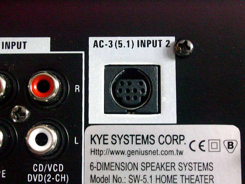

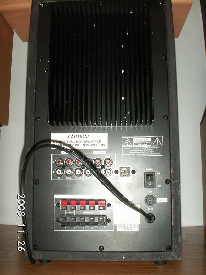

    Mam następujący dylemat: jak podłączyć laptopa (Jak podłączyć SPDIF pod Subwoofer ?), który ma wyjście SPDIF (zintegrowane w gnieździe słuchawkowym minijack) do zestawu głośników który posiada wejście AC3, zdjęcie subwoofera zamieszczam poniżej:
    Zestaw wejść analogowych 5.1 w subwooferze mam już zajęty (podłączone DVD).

  • #4 6016524
    zwirek1
    Poziom 30  
    lukash79 napisał:
    zwirek1 napisał:
    Powinieneś mieć przelotkę z s-wideo na RCA w zestawie z nagłośnieniem.
    Pzdr
    W zestawie z głośnikami mam kabel, z jednej strony zakończony wejściem AC-3 do subwoofera a z drugiej strony 3szt minijack. Czy jest jakiś kabel, który te minijacki spina w jeden, który mozna wpiąć do laptopa?
    Wychodzi na to że to nie jest ac-3 tylko analog na takiej przelotce, i spinasz to bezpośrednio z kartą dźwiękową w kompie .

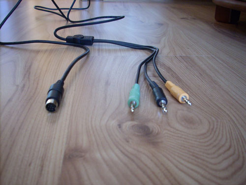

    Go głośników dołączony był taki kabel:
    Jacki są opisane jako: RR/RL, FR/FL, SUB/CEN. Do standardowej karty dźwiękowej owszem da rade to podłączyć ale jak do laptopa, który ma tylko jedno wejście jack (słuchawki/SPDIF) ???
  • #6 6016718
    zwirek1
    Poziom 30  
    Potrzebujesz dekoder ac-3 co rozdzieli ci sygnał cyfrowy na analogowy wielokanałowy bo teraz to tylko będziesz miał stereo .
