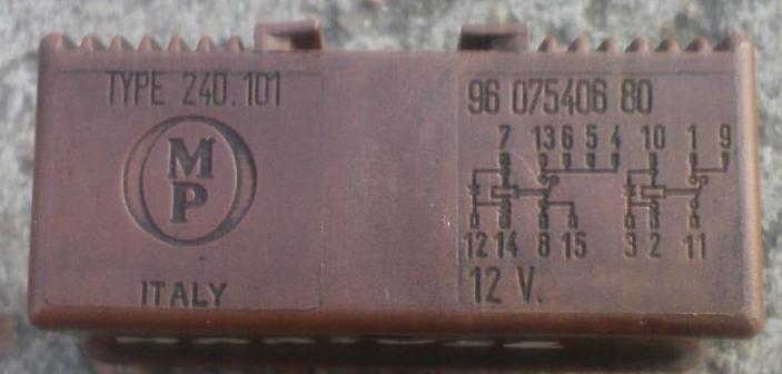

    Problem z uruchomieniem silnika rozrusznik kręci ale przy przekręceniu kluczyka w stacyjce nie słychać pracy pompy paliwa podobno jest przekaźnik pompy tylko gdzie on się znajduje i jak go sprawdzić czy jest sprawny.
    Pozdrawiam i czekam na odpowiedzi
  • #2 6018510
    tominex
    Obok sterownika silnika, schemat masz na jego obudowie.
  • #3 6019381
    jarkmie

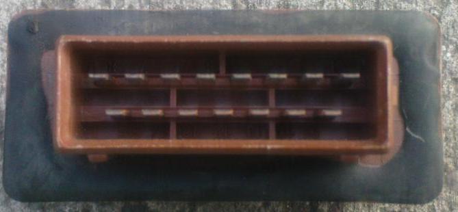

    Znalazłem jest to przekaźnik BITRON TYP 240.101 - jak go sprawdzić czy jest sprawny dołączam foto schematu i i gniazda

  • #4 6019532
    tominex
    Masz przecież schemat, cóż więcej potrzeba.

  • #6 6020716
    Pawel wawa
    To sorry ale tu nie nauczysz się jej podstaw, może warto oddać autko do warsztatu?

    jarkmie
    Przekaźnik pompy jest dobry czas na sprawdzenie pompy czy są jeszcze jakieś bezpieczniki ???
  • #8 7895348
    jarkmie
    problem zakończony przyczyną niesprawności były zaśniedziałe dwa piny w złączu przekaźnika
