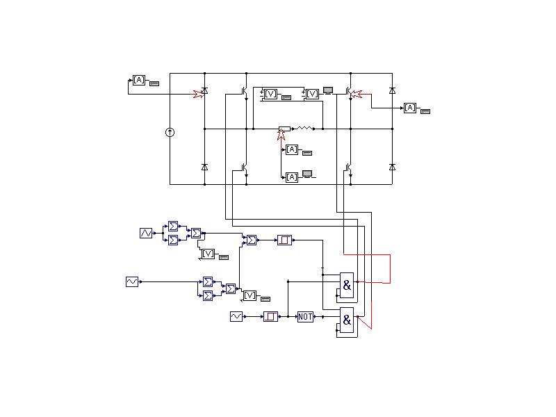

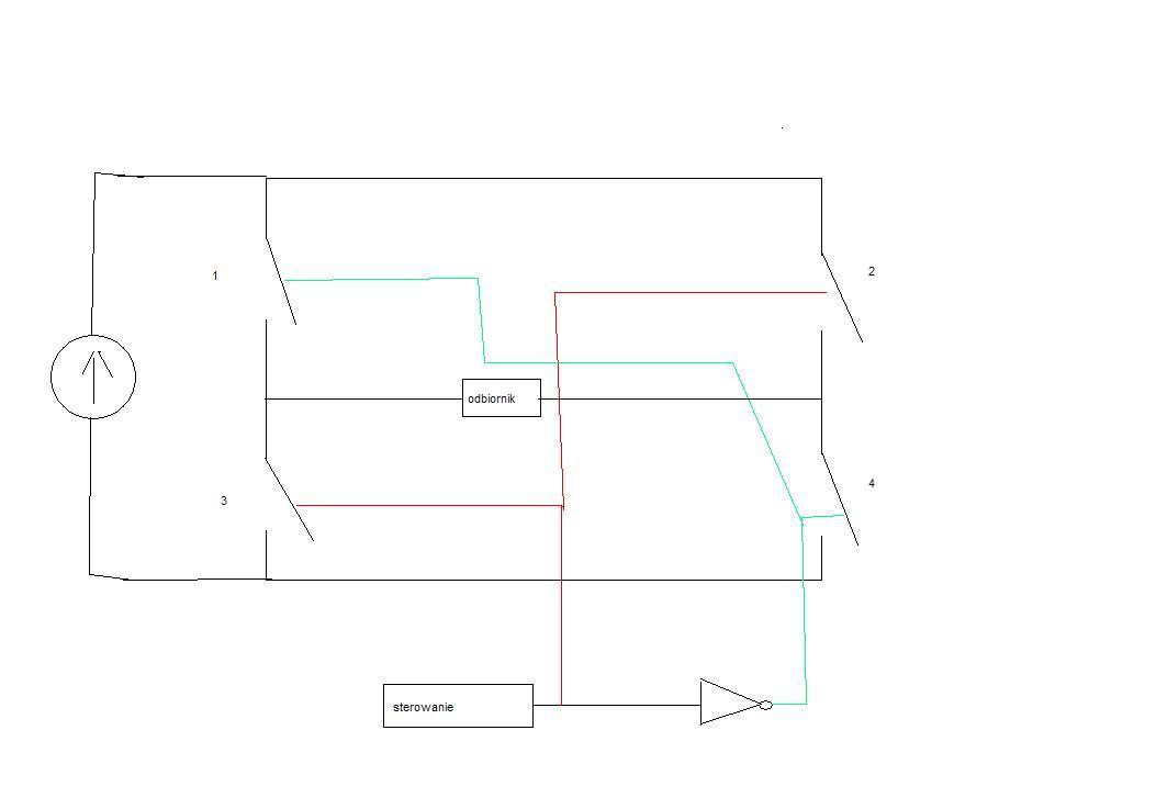

    Mam mały problem z dwubiegunowością 1-fazowego falownika z MSI. Zrobiłem 2 schematy, ale na żadnym nie uzyskałem dwubiegunowości.

    Jeśli ktoś jest mi w stanie pomóc to będę bardzo wdzięczny.

    Tranzystory powinny być załączane po przekątnej (jak w mostku H).
    To co zrobiłeś na rys 2 to zwarcie załączanej gałęzi. Popraw sterowanie w pierwszym rys i będzie OK.

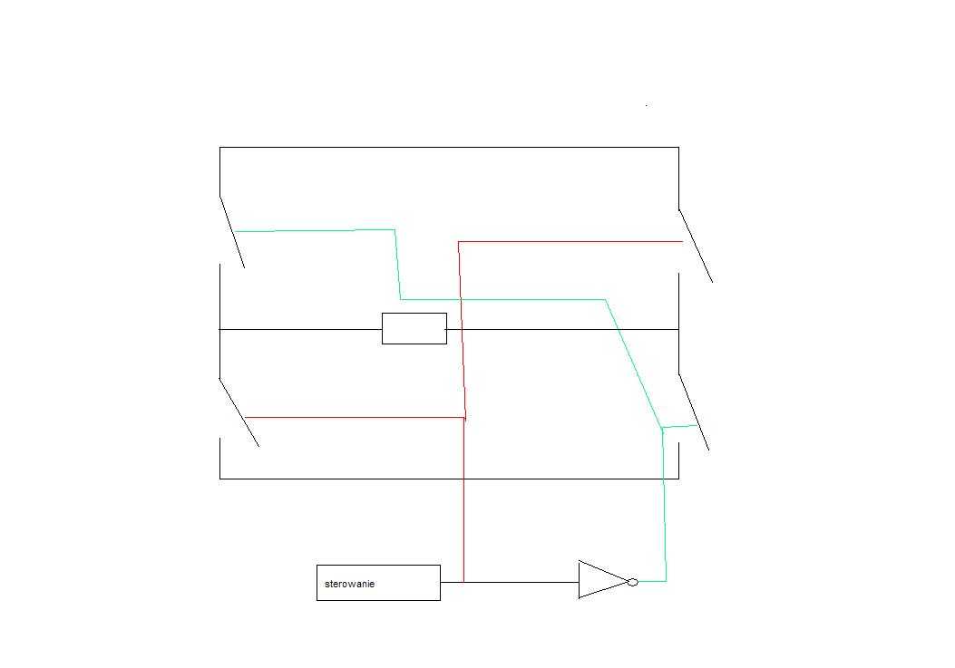

    O tak, taka jest idea tego rozwiązania.
    Dwubiegunowość 1-fazowego falownika- schemat
    Też "rysowałem" na studiach w Tcad, ale bardzo tego nie lubilem i wyslugiwałem się kolegami (pracowaliśmy w grupach). Minęło parę lat i nie korzystam z Tcad dlatego podaję tylko idee.
    Tranzystory po jednej przekątnej muszą być sterowane z jednego punktu, a tranzystory na drugiej przekątnej muszą być blokowane, czyli sterowane przez bramkę NOT. Oczywiście sterowanie się zmienia i w jednym okresie otwarte są tranzystory 1 oraz 4(2 oraz 3 są blokowane), a drugim okresie jest odwrotnie.
    Na odbiorniku raz masz + z prawej strony (otwarte 1 i 4), a drugim pólokresie + masz po lewej stronie (otwarte 2 i 3).
    Dla łatwiejszego zrozumienia problemu upraszcza się takie schematy poprzez zastępywanie ikon tranzystora ikonami łącznika i nawet tak je nazywając. Diody na Twoim schemacie służą do ograniczania przepięć (są w tym przypadku niezbędne). Na moim schemacie nie umieściłem diod gdyż dla idei są one zbędne.

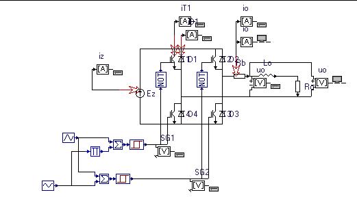

    Poprawilbym Twój schemat ale nie mogę go otworzyć w paint.

    Bazę drugiego tranzystora połącz z bazą trzeciego tranzystora (za bramką). To samo z bazą 1 i 4 tranzystora (łączysz za bramką).
    Tzn bazy 1 i 3 są podłączone prawidłowo, popraw tylko bazy 2 i 4.

    Bardzo dziękuje, bardzo mi pomogłeś!!!!!
