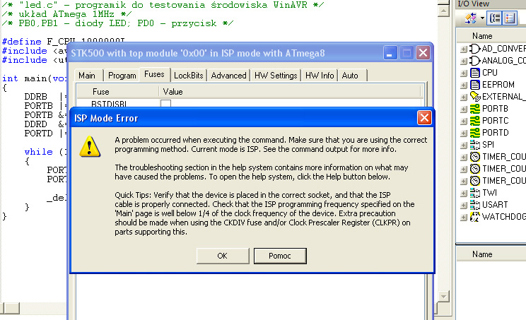

    Witam mam taki programator
    [STK500] Entering programming mode.. FAILED!
    a na min osadzona atmega8-16PU
    Kiedy wykryje mi programator i w AVR Studio wejdę w zakładkę FUSES
    to mam takie coś na dole:
    Setting mode and device parameters.. OK!
    Leaving programming mode.. OK!
    a komunikat jest taki:
    W main IPS Frequency to 115,2 kHz wiec chyba tutaj jest dobrze.
    długo już szukam i nic nie mogę znaleźć na temat mojego problemu

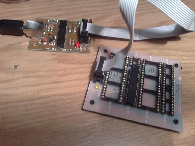

    Predkość transmisji na porcie COM1 mam taką jak napisałeś. Mam jedną zwrotkę na programatorze, ktora jak mi sie wydaje ma związanego coś z zasilaniem. Po jej wyjęciu nadal to samo.
    Sterowniki instalowałem zgodnie z opisem mojego programatora
    opis programatora

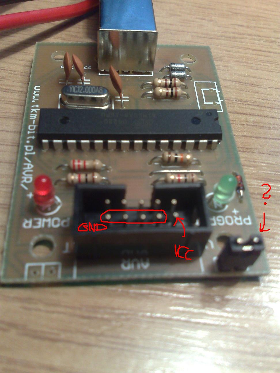

    Czy w tym adapterze który widać na zdjeciu po podłączeniu do USB powinno występować napięcie na odpowiednich nózkach vcc czy jest ono podawane dopiero przy programowaniu ?
  • #5 6031737
    dawid512
    Poziom 32  
    Powinno bo przecież uc trzeba zasilić.
  • #6 6031748
    BugsdBunny
    ogolnie na tych pinach wychodzących z programatora miedzy gnd a vcc nie ma 5v tylko jest 5 mV
  • #7 6031766
    dawid512
    Poziom 32  
    Włóż atmege do tego adaptera i sprawdź czy jest 5V na nogach 7 i 8. Jeżeli nie ma to już wiesz w czym problem.

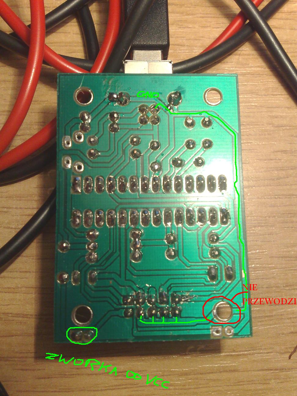

    Na załączonym obrazku pokazuje co mierze. Tam po prawo mam jakaś zworkę. Może podłączyć do niej stabilizowane 5V ?? Jedna strona idzie do tego pinu a druga do portu wyjścia portu USB. Chociaż nie wydaje mi się to zbyt dobrym pomysłem.
    Na uC programatora jest normalnie 5V.
  • #9 6031818
    dawid512
    Poziom 32  
    Zobacz po ścieżkach czy aby na pewno ta zworka nie służy właśnie do podawania napięcia na pin VCC w złączu ISP. Zawsze możesz dolutować kabelek do tego pinu i po sprawie :).
  • #10 6031827
    BugsdBunny
    Miernik i doszedłem co jest a raczej czego nie ma.Ta zworka po prawo doprowadza mi +5V a te dziury po lewo(symetrycznie) to przerwa doprawdzająca masę do pinów. Zlutować to ? Czyżby producent o tym zapomniał ?
    To miejsce na śrubkę montującą obudowe jest niedokładnie wykonane i nie przewodzi na całym swoim obwodzie. Zlutować kabalekiem gnd prosto do wyjścia z USB(gnd)????
  • #11 6031990
    snow
    Tak, jeżeli układ programowany nie ma masy połączonej z masą programatora to się programowanie i rozpoznawanie procesora nie powiedzie.
  • #12 6036255
    BugsdBunny
    zlutowałem tę masę i chyba już układ jest OK, bo pali się dioda zas/prog cały czas i miedzy 7 i 8 nozka dla atmegi8mam 4,75V. Jednak dalej wyskakuje mi ten sam błąd
