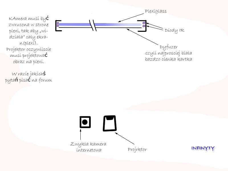

    A mozliw by bylo zrobienie takiego interfejsku do komputera?? Wiecie o co biega klawiatura, mysz, moze jakies obrazy?? Jaka kamerka jest tutaj zastosowana i jaki projektor?

    w projekcie ze strony jest zwykły projektor i zwykła(tzn przerobiona) kamerka internetowa.
    A jeśli chcesz zrobić ze zwykłego monitora dotykowy to możesz skierować kamerkę tak aby było widać cały ekran monitora ( i tak aby go nie zasłaniać ręką), i używać specjalnego "rysika" tzn długopis
    tylko zamiast pisaka będziesz miał diodę IR.
    I oczywiście program.
    Jakbyś czegoś nie zrozumiał to pisz :D

    Ogolne to mam monitor LCD oczywicie tylko pad mi 1 pixel i poprostu zle sie mi patrzy na niego. Na wyplate mam zamiar kupic nowy. Ale tu nasowa sie moje pytanie :) Czy moge zastosowac matryce lcd do tego ekranu zamiast projektora? Czy kamerka nie bedzie odbierac falszywego swiatla z matrycy? I jaka szybka musi byc kamierka i czy jakis filtr jest potrzebny zeby nie szalala jak wlacze swiatlo :D

    Po pierwsze prymo: Tak zamiast projektora możesz zastosować monitor lcd jeśli go przerobisz na projektor ponieważ kamera musi wyłapać "punkty" w których dotknąłeś ,
    Po drugie: tak kamera musi mieć filtr zmieniony na taki który będzie odbierał tylko promienie uv (zrobiony np z zwykłego kawałka kliszy)
    postarałem się troszkę zobrazować budowę tego multitouch'owego sprzętu
    Gra RPG z wykorzystaniem interface'u dotykowego
    Wpisz sobie w googlarce "multitouch" i nawet na filmikach w youtube'a fajnie wszystko widać.

    A nie da sie zrobic cos z matryca bez projektora? Pleksa a za nia matryca? Chcialem zrobic taka druga szuflade jak na klawiature pod biurko. A z tym projekorem raczej sie nie zmiesci :/ Czy moge zastapic czyms innym ten filtr? Bo teraz raczej cieszko dostac taka klisze:/ Czytalem kiedys ze ta folia z dyskietki sie nada, prawda? I mniejwiecej co ile cm dac diody? Te takie fioletowe sie nadadza? Gdzies na tej stronce bylo o pokrywaniu pleksy sylikonem ale czy nie bedzie sie brud kleil do tego? Czy ten projekt zda egzamin na matryce lcd??

    op pierwsze diody fioletowy chyba się nie nadadzą, co do filtru to nie wiem, poza tym ten projekt co pokazałeś to nie jestem pewien ale chyba nie zda egzaminu, kamera ma wychwycić "dotknięcia' palucha na plexi, a w tym przypadku to monitor zasłania właśnie plexe. A z tym silikonem to jest w wersji pro :d więc nie musisz tego stosować.
