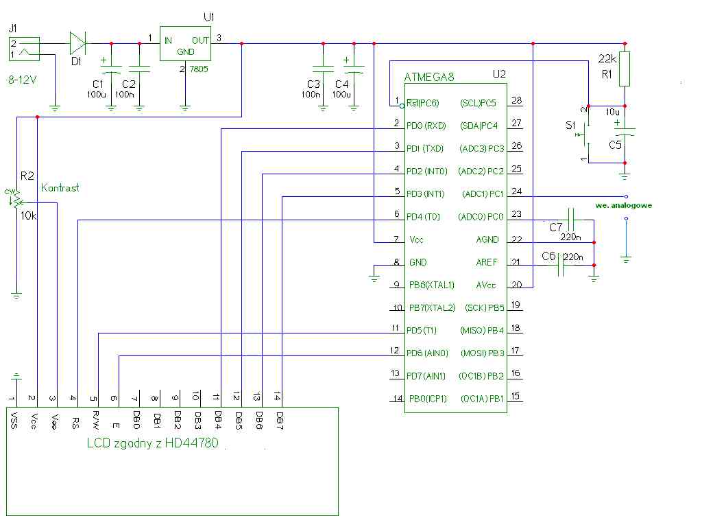

    dołączam schemat
    [atmega8] Napięcie na kanale wejściowym ADC.
    i kod

    próbowałem zastosowa rezystor na wejściu adc, ale to nie załatwia sprawy i napięcie aczkolwiek mniejsze nadal istnieje

    Przed init_adc ustaw pin adc1 na wejscie i daj mu wartosc 0.

    Pomogła wymiana kontrolera na nowy(wcześniej już sprawdzałem czy nie ma zwarcia), wszystkie kanały działają. Swoją drogą to dziwne ze uszkodzenie tych wejść nie wpływało na prace całego kontrolera....
