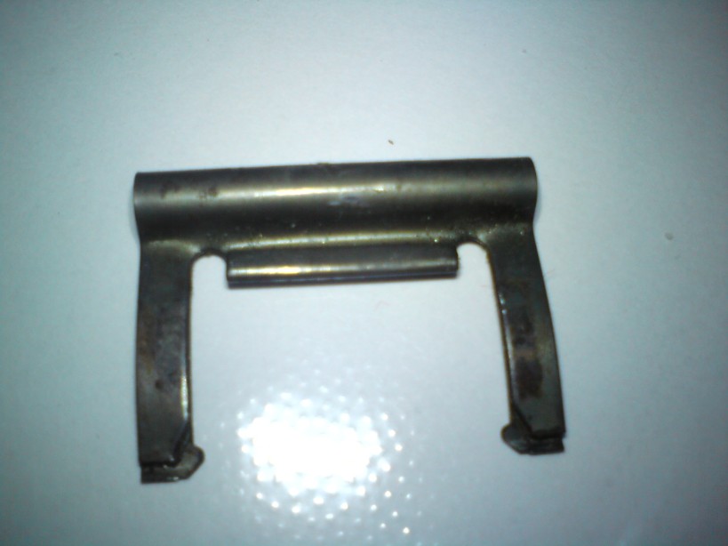

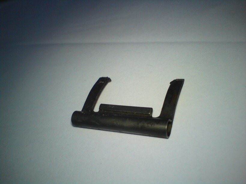

    rozebrałem aparat zapłonowy i wypadło z niego takie coś:
    golf 2 1,3 - sterownik wtrysków??
    wypadło, złożyłem aparat i samochód pali tak jak powinien. Czy ktoś z Was się orientuje czy to coś ze zdjęcia jest częścią aparatu zapłonowego czy jest to jakieś "ciało obce"??
    Dziękuję wszystkim za pomoc!
  • #9 6026199
    Macosmail
    Poziom 35  
    Jest to zapinka mocująca złącze czujnika Halla w obudowie aparatu zapłonowego. Często złącze jest wyrwane i zapinka odpada. Pozdrawiam.
