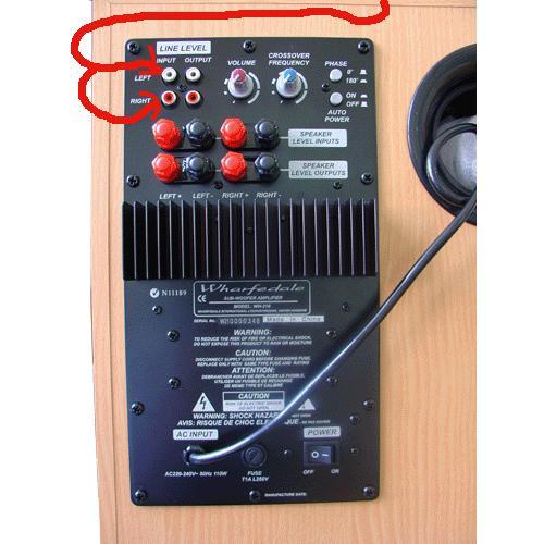

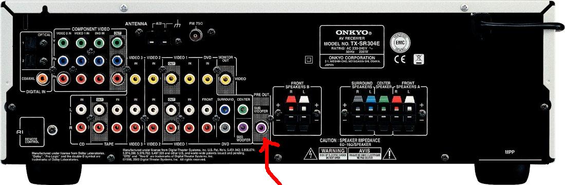

    Mam problem z poprawnym połączeniem subwoofera Wharfedale wh-210 do Amplitunera Onkyo TX-SR 304 E ....
    OnkyoTXSR304 i Subwoofer Wharfedale.Jak poprawnie połaczyć?
    Subwoofer działa tylko jak się włączy w Amplitunerze radio(połączony jest wtedy chinchem pod gniazdo V1 out), niestety nie mam pomysłu jak połączyć powyższe elementy wraz z dekoderem(telewizja cyfrowa) by wydobywał sie bass z suba....(próbowałem podłaczyć bezpośrednio chinch z dekodera na suba i później do amplitunera ale sygnał był tak słaby dźwiek wydobywający się bassem nie można było nazwać;]
    Powiedzcie mi Proszę jak ja mam połączyć Amplituner z subwooferem i dekoderem???!!

    Mam tego suba, weź kabel do subwooferów, rozgałęziający się na dwa, podłącz do tego fioletowego wyjścia na amplitunerze (PRE OUT SUBWOOFER), a dwie końcówki do LINE LEVEL - INPUT left oraz right.
    Potem wejdź w ustawienia amplitunera i dodaj subwoofer, albo ręcznie albo auto, nie wiem jak masz, bo u mnie ten subwoofer jest podłączony do Pioneer'a VSX-516
    I jeszcze jedno, czemu podłączyłeś suba do V1 out?? Masz na tylnej ściance wyraźnie napisane "SUB WOOFER", czemu tam instynktownie nie dałeś kabla? :)

    Podłączałem już wcześniej tzn.wczoraj w tamto wskazane przez Ciebie wejście 1Rca i na (line level left input) ale poprostu nic... jak nie grał tak nie grał....:P Musze jakoś pokombinować .... ewentualne sposoby rozwiązania mego problemu mile widziane:D

    No dobra, to mam jeszcze takie rady (przepraszam, jeśli wydają się infantylne)
    1. Podłącz subwoofer do prądu
    2. Włącz go przełącznikiem w prawym dolnym rogu
    3. Podkręć jego głośność lewym (czerwonym) pokrętłem na panelu, u góry (na fotce jest maksymalnie wyciszony, więc..)
    Jeżeli to zrobisz i nadal nie będzie dźwięku to pisz, postaram się pomóc, też mam amplituner kina i ten sam sub, tylko ciemniejszy kolor, potrafi dać radę w filmach, w muzie zdecydowanie gorzej, ale jak się wszystko dobrze ustawi, x-over, eq, etc. to będzie ładnie.
    PS. Masz w amplitunerze dodany subwoofer? Może go sprzęt nie wykrywa.

    heh no niezłe te porady:) zdjęcia które zamieściłem są zdjęciami poglądowymi, znalazłem je w necie wiec Proszę nie sugeruj się ze głośność jest na minimum:D(az takim noobem chyba nie jestem)...jak już pisałem
    to sub chodzi tylko jak jest Tuner włączony (podpięty jest wtedy pod V1out)................btw co do dodania suba w amplitunerze to w opcji jest Config->Subwoofer:Yes.... ale chyba nie ma sygnału wtedy na "pree out subwoofer" bo w subie jest włączony auto power i się sub samemu wyłącza ...

    To wyłącz ten auto-on, i spróbuj puścić coś głośniej, np z płyty.
    Może Twój amplituner włącza suba tylko, jak ustawisz surround?
    auto power włącza suba tylko, jak leci muza(dźwięk), jak jest nic nie puścisz to będzie off.
    Na pewno sub musi być podłączony do tego pre out...
    V1 to chyba jednak coś z VIDEO, więc nie bardzo to dobry pomysł. Może masz x-over w amplitunerze na 50hz albo mniej, a nie puszczasz nic, w czym jest niższy bas... no nie wiem, mi sub chodzi bez problemu...
    Jest inna opcja podłączenia suba, gniazdami wysokoprądowymi, ale to nie ma sensu, jak masz ładne wyjście na suba w amplitunerze.
