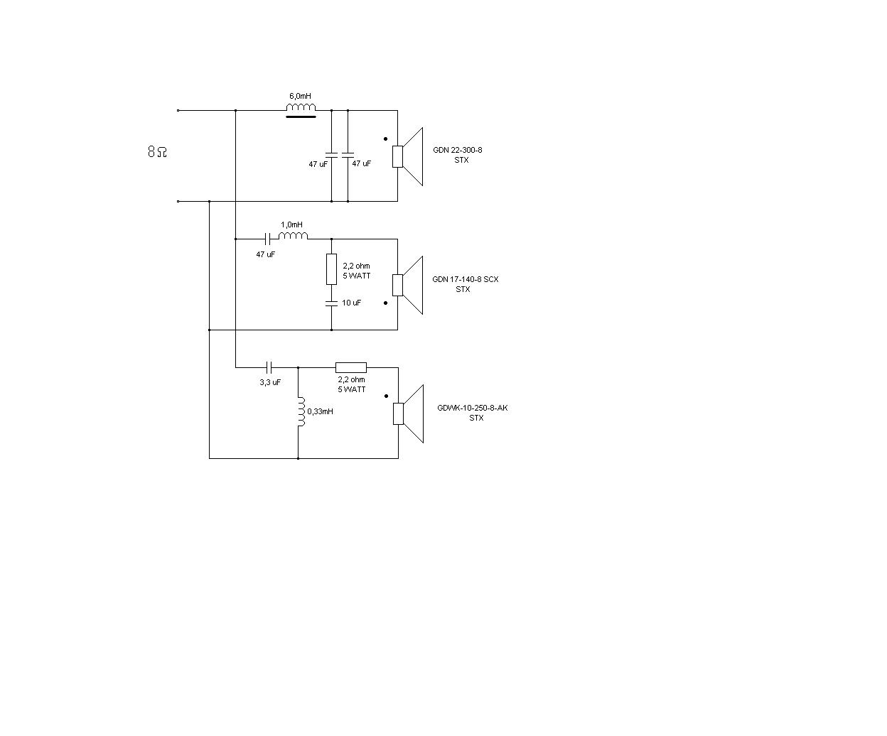

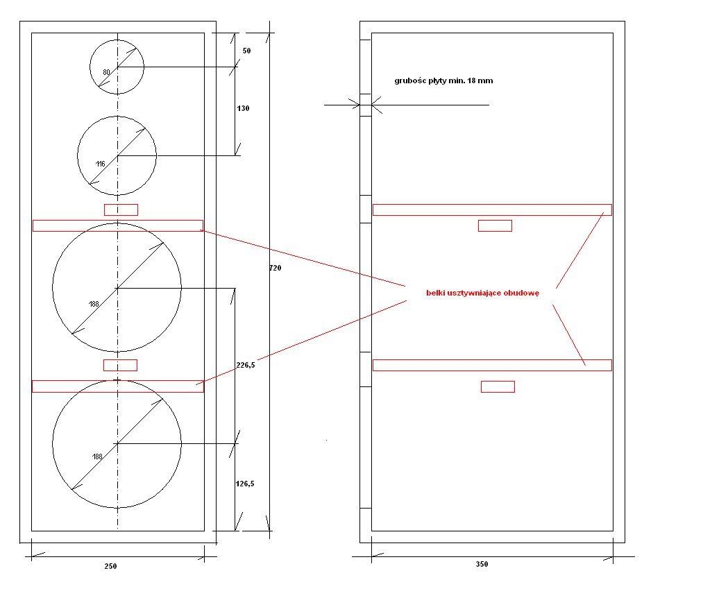

    Budowa kolumn do 500 zł
    albo droższa i bardziej skomplikowana propozycja na Tonsilu i z dużą efektywnoscia:
    z pierwszym wariantem zwrotnicy w koło 500 PLN można się wyrobić.

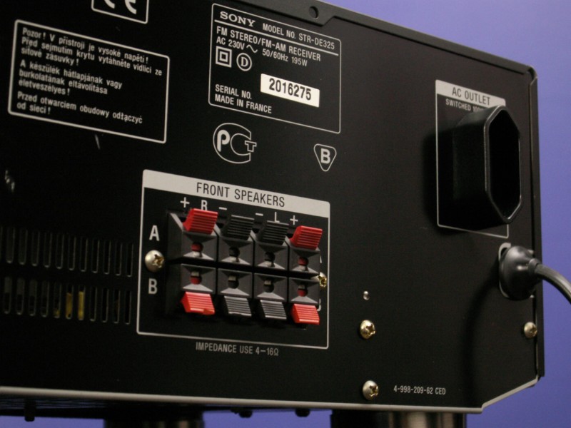

    kornik_92 napisał:
    Zasilać to będę Amplitunerem Sony str de-325.
    Ten Soniak R700 to jest moja wieża xD od której są narazie tylko kolumny podłączone do tego amplitunera xD
    Nie mam zamiaru nią zasilać nowych kolumn :D

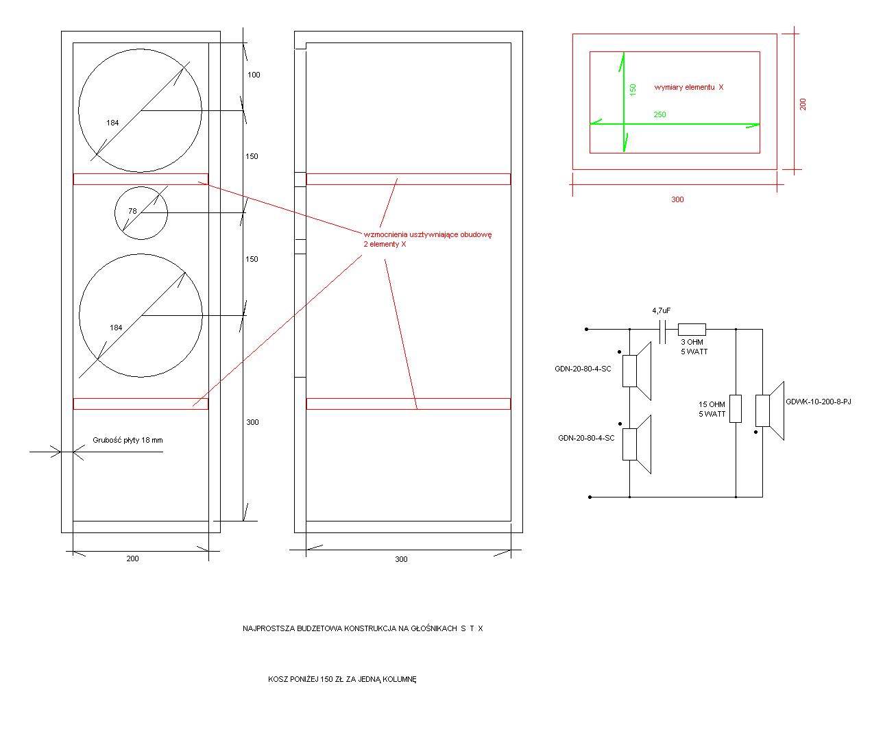

    mczeslaw napisał:
    A no chyba że imprezki. No to monitorki nie spełnią raczej twoich oczekiwań. Taaaaaak.
    Jeśli tak to mogęci polecić na STX:
    a
    Tam na dole na obrazku jest napisane koszt jednej kolumny poniżej 150 zł 150 x 2= 300, 500-300=200zł Stąd moje zapytanie czy nie można byłoby użyć troszkę lepszych przetworników.
    Amplitunerem K-D, którego pobór z sieci to 195W :idea:

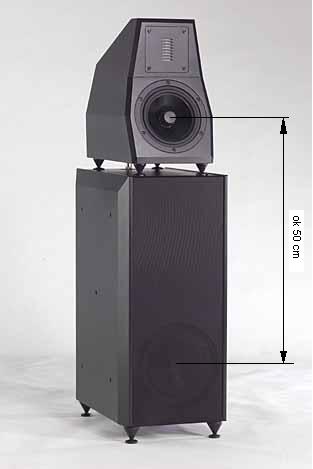

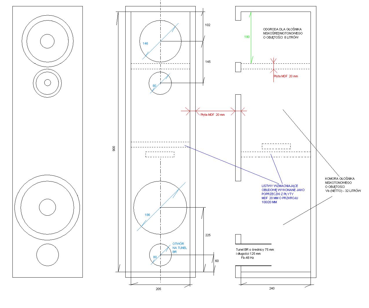

    Może być, ale lepszy trójdrożny system niestety juz wymaga zwrotnicy, której elementy kosztować będą około 200 PLN, a chcąc zastosować uniwersalna zwrotnicę nie chcesz (tak mi się wydaje) inwestować w prawidłowe filtrowanie przetworników. Źle dobrana zwrotnica kaleczy częstotliwości graniczne podziału czyniąc że nawet najlepszy głośnika zagra jak "kupa". Fakt że niektórym to nie przeszkadza.
    Oto lepsza kolumna na STX-ach:
    Jest to w zaszadzie minitor compact na STX 17-140-8 SCX, uzupełniony o subwoofer na GDN22-300-8 jako jedna kolumna.
    Częstotliwości podziału 250 i 2800Hz. Przy czym duże odsunięcie głośnika subniskotonowego nie jest przypadkowe.

    [quote=" Przy "odsunięciu" centr akustycznych o conajmniej połowę długości fali 300Hz (ok 55cm) pomiędzy wooferem a midwooferem możesz darować sobie filtr górnoprzepustowy na tonsila w monitorze. :idea:[/quote]
    Na tonsila????
    Tam siedzi STX GDN 17-140-8 SCX.
    Ale wiem o co Ci chodzi. Tak ale tam jest tylko 8 litrów netto, było dość słyszalne podbarwienie w okolicy 100 Hz, nie podobało mi się w pojedynce to by uszło, i chciałem żeby impedancja raczej nie zchodziła poniżej 8Ω.

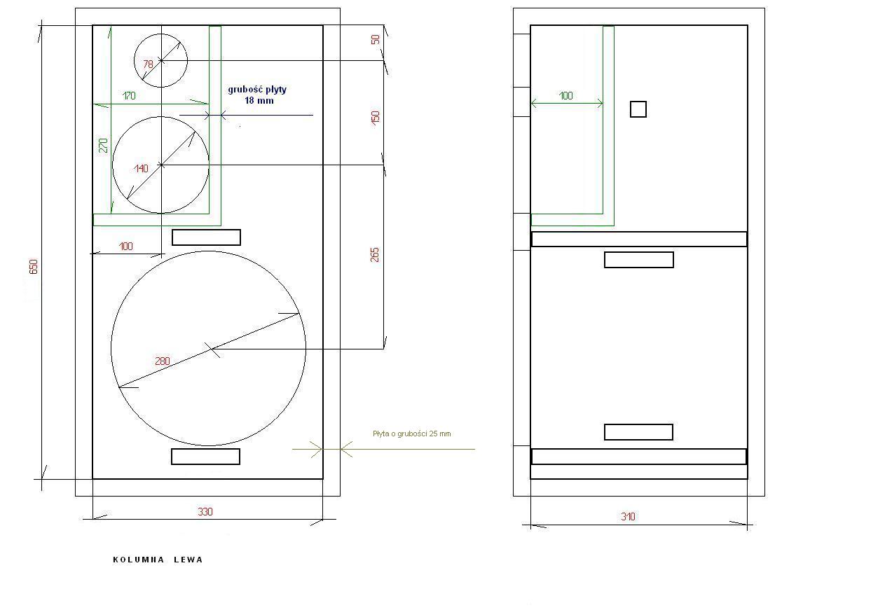

    Chodzi mi o konstrukcję na GDN 15/40 + XT25 i do tego w przyszłości dwa subwoofery, które uzupełniały by koledze "dół".
    kornik_92
    Moja pierwsza. DGN22/120 4SC + ARP150 + SC10N8. Była nieudana. Choć całkiem przyzwoity tweeter, głośniki dobrane pod względem efektywności, materiał na obudowy 25mm i 50litrów dla 2 stx'ów. Razi w oczy (uszy) zwrotnica uniwersalna, zbyt duża odległość pomiędzy tweeterem i średniotonowym, no i jakość samych przetworników. :D
