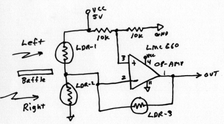

    Czujnik białego światła składa się z kilku elementów światłoczułych. Przykładowo czujnik pozwalający wykryć orientację robota względem źródła światła to dwie fotocele umieszczone obok siebie z przesłoną pomiędzy.
    The Cubinator - robot rozpoznający kolorowe sześciany
    Przesłona ta powoduje, że gdy źródło światła znajduje się bardziej po jednej ze stron przesłony, fotocela po drugiej stronie jest słabiej oświetlona (jest po prostu w cieniu rzucanym przez przesłonę) co na wyjściu wzmacniacza op. daje zmianę napięcia. Jeśli źródło światła znajduje się dokładnie na wprost, wtedy na wyjściu takiego czujnika mamy połowę napięcia zasilania (5V).

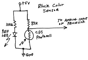

    Czujnik koloru czerwonego składa się z czerwonej diody LED oraz fotoceli.
    Światło z diody jest odbijane przez przedmioty znajdujące się przed nim. Jeśli ten przedmiot miał kolor czerwony, odbite zostanie dużo światła które wróci do fotoceli i spowoduje zmianę jej rezystancji. Dzięki temu wiadomo, że przed czujnikiem znajduje się przedmiot w kolorze czerwonym lub że znajduje się tam przedmiot w kolorze innym niż czerwony.

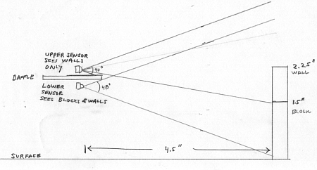

    Czujniki pozwalające uniknąć kolizji z przeciwnikiem ( oraz ze ścianami są 4, umieszczone po 2 z przodu i z tyłu. Poniższy rysunek pokazuje ich rozmieszczenie w pionie:
    Pozwala to na określenie, czy przeszkoda znajdująca się przed nim to jeden z klocków, czy też coś wyższego, np. inny robot lub ściana.
