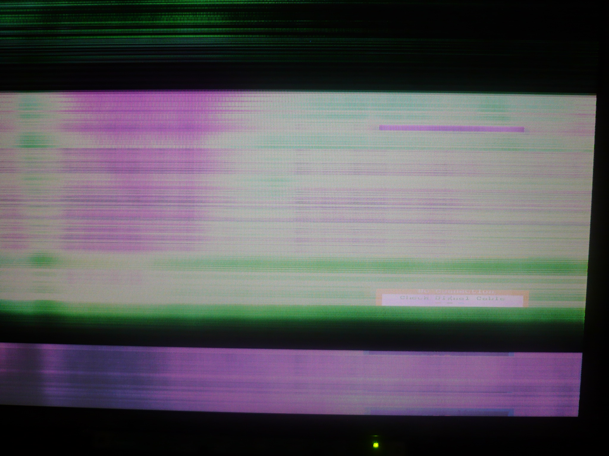

    Witam. Posiadam LCD Samsung Samtron 72v Mój problem polega na tym że, po włączeniu na monitorze pokazuje się czarny pas i po chwili mieniąca się,ruchoma tęcza kolorów.Proszę pomóżcie.Co się z nim dzieje? Samsung samtron 72v Brak obrazu , czarny pas

    Obstawiam uszkodzenie matrycy. Podeślij foto ocenimy. POZDRAWIAM

    Odkryłem że,po nagrzaniu się(ok.10/15 minut)monitor chodzi normalnie. Samsung samtron 72v Brak obrazu , czarny pas

    Przypuszczam iż tkwi tam matryca Bohydis HT która nagminnie ma problemy z uszkodzonym driverem. Proszę podać oznaczenia matrycy. POZDRAWIAM

    Oznaczenie matrycy HT17E12 A

    Tak tak uszkodzony driver pierwszy od lewej strony patrząc od frontu. Na krótką metę pomagał ucisk lub podkładanie czegoś w tą okolicę. Rozwiązanie na stałe to TYLKO wymiana matrycy. POZDRAWIAM
