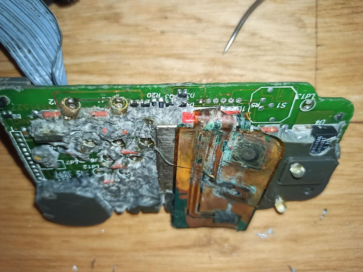

    Witam dostałem od osoby która jeździ samochodem ciężarowym wyposażonym w dźwig HDS takie oto urządzenie:
    Sterowanie podnośnikiem hydraulicznym HIAB
    Element ten służy chyba do zabezpieczania hydrauliki dźwigu przed przeciążeniem. Ogólnie urządzenie to jest sprawne tylko że jak widać na zdjęciu 2 w jednym z gniazd odgnił jeden pin przez co całość nie działa.
    Niestety wszystkie elementy zalane są jakąś szarą gumowatą substancją która ugina się pod mocnym naciskiem. Nie wiem co jest pod spodem tej substancji.
    Zdaje sobie sprawę iż tych uszkodzonych gniazd może nie da się dokupić ale podobno to urządzenie kosztuje 800zł więc gra jest warta świeczki. Zamiast tych gniazd można dokupić jakieś inne uniwersalne i wszystko zadziała.
    Czy jest jakaś możliwość rozebrania tego urządzenia lub rozpuszczenia tej masy :?:

    Właśnie udało mi się usunąć to tworzywo z pokrywy tam gdzie są montowane diody.
    Jak to zrobiłem:
    1. Najpierw próbowałem to roztopić zapalniczką widać tego efekty. Ten biały ślad. Wtedy substancja zaczyna gazować (na powierzchni pokazują się malutkie pęcherzyki powietrza) później gdy ta substancja jest gorąca łatwiej się kroi jest bardziej krucha ale tylko wierzchnia warstwa. Jest to nie efektywne.
    Później jak widać na foto kombinowałem z nożem wbiłem go w miarę płytko i próbowałem podważać.

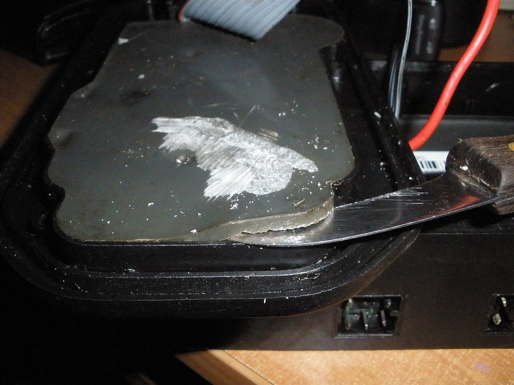

    2. Substancja zaczęła się odrywać ona klei się tylko do brzegów płytki ponieważ wchodzi pod nią nie klei się natomiast do laminatu.
    3. Resztę zacząłem odrywać ręcznie lecz cały czas przy pomocy noża ponieważ ta substancja jest dosyć łatwo zrywana rwie się trochę jak papier a nie jak guma wcale prawie się nie rozciąga. W czasie wyrywania należy trzymać się blisko krawędzi płytki ponieważ w czasie rwania końce zaczynają się do siebie zbliżać i oderwiemy kawałek tej substancji a nie większą jej część.

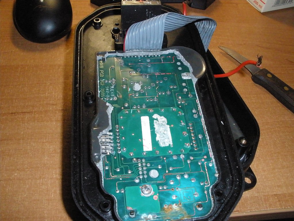

    5. Tak wygląda cała płytka oczyszczona po tworzywie. W czasie odrywania widać że część osłonnej zielonej farby chroniącej ścieżki odkleiła się i pozostała na tworzywie. Ale żadna ścieżka nie została odklejona od laminatu trochę tylko pod koniec zawadziłem nożem i zerwałem trochę tej farby.
    6.Kolejny widok oczyszczonej pytki w lewym górny rogu jest takie zaokrąglenie z którego to tworzywo nie chciało wyjść. Pewnie tam nic niema. Na dolnej części widać taśmę ze ścieżkami które wchodzą pod spód płytki należny w tej okolicy uważać żeby nie urwać tej taśmy.

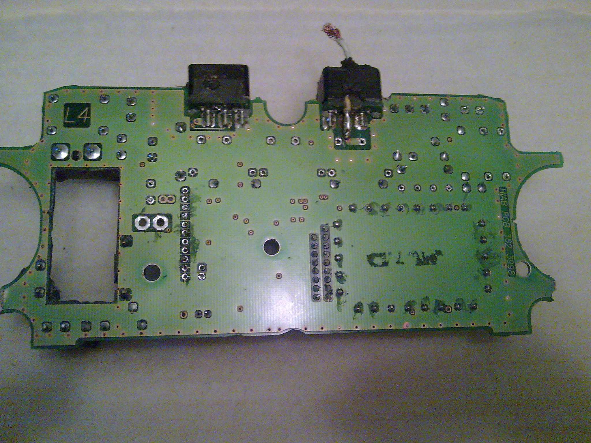

    Podjąłem się regeneracji sterownika HIAB-a (podobnego jak w temacie).
    Oto zdjęcie (nie są najlepszej jakości) tego sterownika:
    Żuraw (HIAB 105-2) pracował na tym sterowniku. Po awarii (podobnie jak u kolegi, oberwał się pin) i czyjejś nieudolnej regeneracji sterownik został wymieniony na nowy (za niemałe pieniądze). Niestety ten "nowy" też został uszkodzony (to chyba wina operatora żurawia). Firma chce ograniczyć koszty, toteż podjąłem się regeneracji tego pierwszego (oryginalnego).
    W serwisie sprawa wygląda dość prosto: podpinany jest komputer do "SPEYSA" i wykrywane są usterki w całym zestawie. Na serwisie wadliwe urządzenie jest wymieniane na nowe.
    Podobnie jak założyciel tego tematu pierwsze co zrobiłem to rozkręciłem obudowę tego cacka. Zabrałem się za usuwanie tej "zalewy". Nie było łatwo, cały dzień dłubaniny. Próbowałem nawet opalarką - nie pomogło.
    Jedyne czego można do usuwania tej masy to: ostry nożyk, mały płaski śrubokręt, przydaje się lutownica i odsysacz i sporo cierpliwości.
    Obudowę (jej dolną część) niestety musiałem rozciąć.
    Ta masa dużo łatwiej odchodzi od PCB od strony druku, o wiele gorzej od strony elementów (dłubanie).
    Oto efekty mojej pracy:
    - od strony druku:
    Sterowanie podnośnikiem hydraulicznym HIABSterowanie podnośnikiem hydraulicznym HIAB
    - od strony elementów:
    A tak wygląda układ wyprowadzeń na kostkach (widok od góry).
    Podczas usuwania tej masy wylutowałem pare elementów oraz uszkodziłem kilka (widać to na zdjęciach) ale to nie powinno stanowić problemu.
