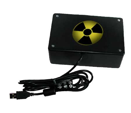

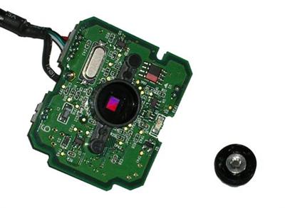

    Prezentowane urządzenie to przystawka do komputera, umożliwiająca wizualizację promieniowania alfa. Podstawową koncepcją urządzenia jest pomysł, by użyć matrycy CCD z taniej kamery internetowej USB jako detektora promieniowania. Efektem wykrycia cząstki alfa jest poprostu pojawienie się świecącego punktu na ekranie, co może zostać wykorzystane jako "kwantowy" wygaszacz ekranu. O wiele poważniejszym zastosowaniem tego urządzenia może być doskonały (i na dodatek tani) generator liczb losowych, ponieważ czasu i miejsca rozpadu atomu radioaktywnego pierwiastka (w tym wypadku Ameryk-241 z czujnika przeciwpożarowego) nie da się przewidzieć. Jakość generatora liczb losowych ma duże znaczenie, ponieważ od niej zależy bezpieczeństwo systemów kryptograficznych które z niego korzystają. Gdyby zastosować małe i bezpieczne źródło promieniowania oraz czujnik CCD wysokiej rozdzielczości, całość możnaby prawdopodobnie zmontować jako kartę PCI i masowo stosować w komputerach PC.
