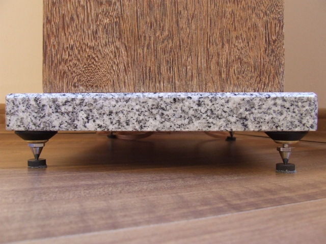

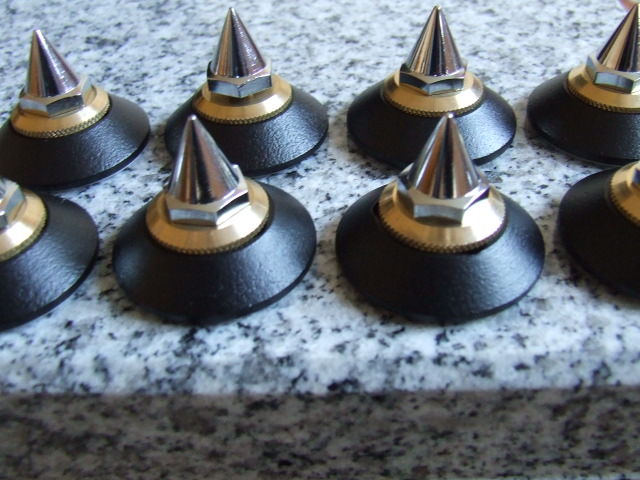

  • #7 6026481
    przemo-lukas
    Pomijam celowo kwestię "sprzętu", choć to bardzo grzeczne z Twojej strony, że dbasz o komfort innych mieszkańców bloku.
    Jeśli chodzi o "wygłuszenie" to najlepszym materiałem jest ten, który w minimalnym stopniu przenosi rezonans. Na przykład płyty stalowe. :D
    Zminimalizować "maksymalnie zniwelować muzykę" można zwiększając masę konstrukcji przez stosowanie cokołów kamiennych, oraz zmniejszyć powierzchnię styku pomiędzy konstrukcją a podłogą - stosowanie "kolcy".

    Przemo, sam osobiście chciałem kiedyś zainwestować w porządne kolce, ale cena mnie odstraszyła, na prawdę :) .. a faktycznie, co do sprzętu, to też chciałem napisać, że subwooferka z tego zestawu komputerowego raczej nie będzie słychać u sąsiadów.
    btw.
    stosowanie "kolcy"
    kolców.. ;)
    a mam jeszcze pytanie, troche z innej beczki. Czy kolce zapobiegają również dudnieniu? czy tylko rozchodzeniu się niskich tonów po podłogach, ścianach?

    przemo-lukas
    Wiesz samo dudnienie może być skutkiem zjawiska interferencji fal, tak więc w takim przypadku na pewno nie. Raczej kombinował bym z rozstawieniem zestawów głośnikowych.
