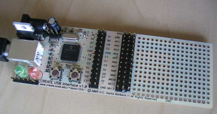

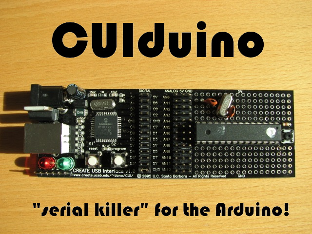

    Projekt ten powstał mniej więcej w tym samym czasie, kiedy zwykłe arduino. Urządzenie wyposażone jest w złącze USB, mikrokontroler PIC18F4550 i fragment płytki uniwersalnej. Zaprojektowano je tak, by zapewniało łatwy kontakt ze światem zewnętrznym poprzez wiele wejść analogowych i zwykłych portów we/wy, a jeśli chodzi o USB to układ wspiera zarówno osc jak i midi-over-usb. Największą różnicą między tym urządzeniem a arduino jest właśnie USB - arduino używa układu FTDI do obsługi tego interfejsu, natomiast mikorokontroler zastosowany w cuiduino obsługuje go sprzętowo, dzięki temu cuiduino może zostać rozpoznane przez PC jako dowolny sprzęt USB np, klawiatura czy mysz.
    Autor zdecydował się na wlutowanie w obszar prototypowy płytki mikrokontrolera ATmega168 by umożliwić korzystanie z wygodnego środowiska rozwojowego dostępnego dla arduino. Ta zmiana powoduje, że całość łączy zalety obu urządzeń - programowanie jest łatwe, a interfejs USB w pełni wspierany.
