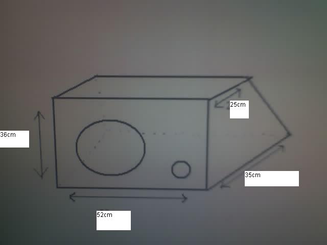

    witam
    moglby mi ktos powiedziec ilo litrowy jest ten sub???
    Ile litrów ma ta skrzynka? (jak ja stroic?)
    W programie WinISD pokazuje mi ze 52L
    A na stronce RockfordFosgate: http://www.rockfordfosgate.com/rftech/box_wizard.asp
    Wylicza mi ze 42L
    I co ja mam myslec :| Wie ktos moze albo moglby sam obliczyc ile litrow ma wreszcie ta skrzynia???
    Z gory dziekuje

    Invalid
    Zależy jaka ścianka i jaki port.

    pita1988
    mdf 18mm
    A co ma port do tego ile litrow ma skrzynia??

    pawlik
    Wygląda, że 52l jest bliżej prawdy. Zawsze można wziąść mały chiński ołóweczk i policzyć samemu.
    Ja jestem zwolennikiem bardziej regularnych kształtów i takie bym doradzał (czyli prostopadłościan).

    piter1984
    mi wychodzi z 37l netto

    Invalid
    41.4L gdyby nie było portu BR, a powinieneś wiedzieć, że objętość portu wraz z objętością powietrza w porcie odejmuje się od litrażu, jak również objętość zajmowaną przez głośnik. Zapoznaj się ze zjawiskiem rezonansu Helmholtza.

    Czaku89
    Poziom 24  
    cała to może ma 52, ale po odliczeniu objętości głośnika i portu to raczej RockfordFosgate ma rację.

    mike21
    Poziom 29  
    Objętość skrzynki według wymiarów wychodzi 56,2l

    konik83
    zewnetrzna 56,16 l
    wewnetrzna 42,81 po uwzglednieniu grubosci scianki. Bez odliczania portu i glosnika.

    pita1988
    to jak mi mowia ze glosnik mam wsadzic w 52l skrzynie
    To jest mowa po odliczeniu portu i glosnika???
    Czy 52l ma wyjsc razem z portem i glosnikiem ???
    To moze powiem inaczej mam taka skrzynie i do niej glosnik JBL cs 1204
    Chce ja zestroic na 30Hz lub 35Hz port mam o srednicy 7cm
    Jakiej dlugosci powinien byc port
    NA strojenie 30Hz??
    I na 35Hz??
    Albo moze ktos mial stycznosc z tym glosnikiem i wie moze w ilo litrowa skrzynie br jes najlepiej go zamknac i na ile Hz stroic ???
